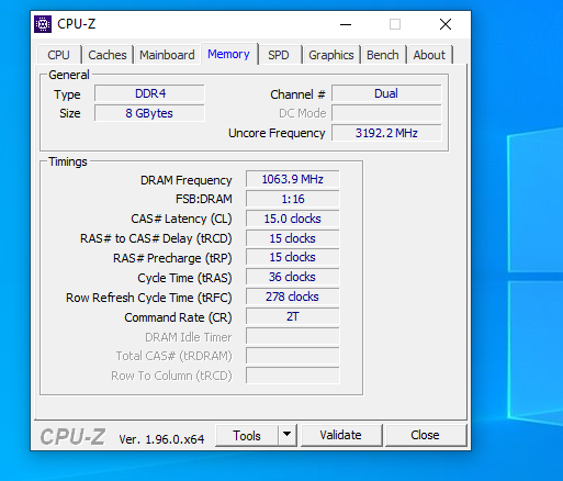

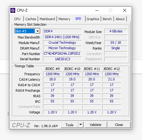

53 minutos atrás, Eduardo disse:
em spd você consegue ver em cada slot se as memórias são iguais, selecionando cada slot.
image.png.f8adb64b974268661cb1e87404298f49.pngimage.png.2a3846eec50a9fa74de4a22c090f3074.png
Mudei tudo como você disse, porém ando sofrendo alguns imprevisto com a ram de chip SK Hynix do slot 4 toda vez que eu dou save na BIOS e como se fosse em vão não muda nada quando voltou la fica modo padrão, já a de chip da Samsung do Slot 2 consigo modificar sem problema dou save e ele se modifica coloquei latencia 17 e o TraS 43 já na outra ram quando modifico no profile 2 dela não modifica.
Por mais que eu modifique ele continua o padrão alíScreenshot_2021-05-11-10-35-40-233_com.whatsapp.jpg
