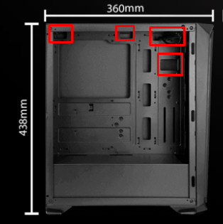

Esse buraco maior que fica atrás da placa-mãe não é pra passar cabos, é pra acessar a parte traseira da placa caso seja preciso trocar o backplate do cooler.
Os cabos vão nos furos conforme destaque na imagem.
PS: Dê preferência ao Gadit X, ele é superior no quesito refrigeração.
Entre os dois modelo, o Gadit X é superior, como disse o colega. Recentemente eu adquiri o modelo Mancer Ultraflow, que também é da Pichau, ele também tem um bom fluxo de ar. Só achei um pouco apertado o compartimento para HDs e fonte, que tem uma divisão entre eles, diferente do Gadit X, isso complicou a organização dos cabos.

Nao é dessa parte maior que voce falou @NIGHT FALL, eu estou com medo de tampar justamente os buracos que voce marcou, por ser uma placa ATX, dificultando a passagem de cabos, assim como acontece no lark:
 É um gabinete que suporta placas ATX, logo não faria nem sentido não ter por onde passar os cabos levando em conta que as furações ficam por cima dos furos.
Fora que mesmo assim você ainda consegue passar os cabos por ali, a placa-mãe fica distante do gabinete, da pra passar por baixo dela.
PS: Qual placa vai colocar no gabinete?

Sim, porém no gabinete gadit x, teria poucos buracos para passar os cabos. Os superiores eu so conseguiria usar, se nao colocar ventoinhas na parte superior
Colocarei uma ASUS ROG B460-F
Sua preocupação é exagerada. Quantos cabos você acha que vai precisar passar pra parte da frente do gabinete? São apenas o cabo de 24 pinos que pode passar por baixo da placa no furo central, um cabo de 8 pinos do processador que também pode ser passado por baixo da placa usando a furação de acesso ao backplate e o cabo da placa de vídeo. Todo o resto vai ficar no backplate da fonte.
PS: Se me permite a curiosidade, qual processador e placa de vídeo vai ligar nessa placa-mãe?

Beleza, vou colcoar um i7 10700f juntamente com uma rtx 2060 ou 3060ti ( por agora, irei deixar uma 1050ti, pois nao tem como comprar essas rtx no valor que esta kkk)
Entendi.
Se você quer mais espaço, dê uma olhada também em gabinetes Full Tower que são bem mais espaçosos, pode ser que te agrade mais.

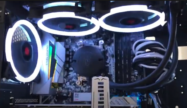

Quanto o gadit x, realmente acho que tenha um pouco de dificuldade para instalar o WC na parte superior, alem de ficar muito proximo do VRM e dos slots de Ram,
https://www.youtube.com/watch?v=h2MBwirNP9E
Acho que a opção da rise mode fica legal a instalação achei esse video de uma montagem: https://www.youtube.com/watch?v=fTBrK2Ai5aY
