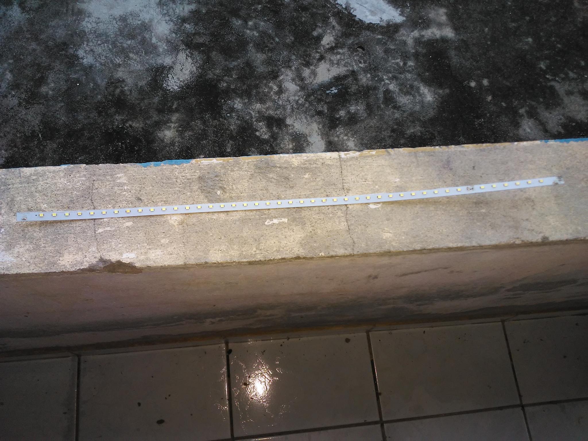

essa foto da régua de leds tem 44 leds mais um (1 ) foi retirado ficando 43 leds bons. eu queria aprender a fazer uma fonte utilizando essa quantidade de leds.

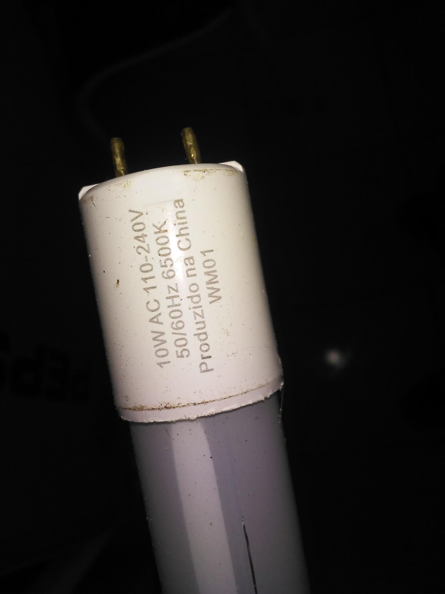

Tome nota do que estiver impresso na régua, e compartilhe.

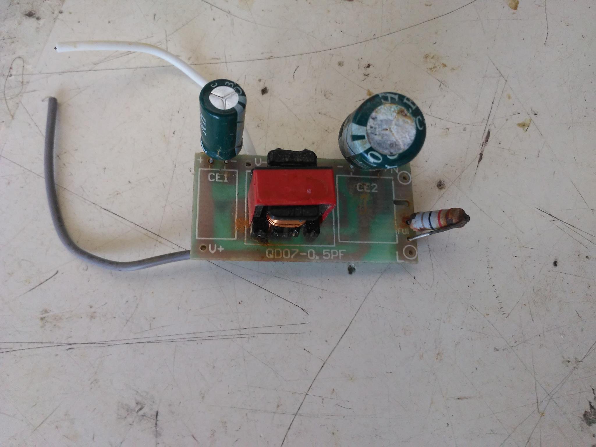

amigo vou tentar explicar melhor. eu fui em uma sucata atras de outra coisa e chegando la deparei com algumas lampadas e então pensei em fazer uma luminária para lupa e etc. e foi ai que percebi que não entendo nada sobre leds kkkk tipo ex. se eu pegar uma régua com  44 leds e quero usar so 10 leds não sei como fazer o circuito para usar em 220v .
essa lampada tem 44 leds em serie e um circuito ( foto )
resumindo eu queria entender como fazer o circuito para usar leds em serie ( 10, 05, 20, etc. ) de maneira correta.
Você tem certeza de que os 44 LEDs estão em série?
Geralmente é série de paralelos, ou paralelo de séries.
Esse seu driver parece bem deteriorado. Mas existe a possibilidade dele somente carecer de alguma substituição de componente mais simples, desses maiores, não-SMD.

amigo a régua é em serie mesmo. eu tive que retirar um led ( queimado ) para a régua ligar.

sobre a foto encontrei esses dados

Passo seguinte: enxergar ou inferir as trilhas na régua.
@orieva, volto a dizer: provavelmente não temos uma série de 44 LEDs. As fotos da régua não tem ajudado a esclarecer essa questão. A melhor foto que você tirou, a última, está muito distante, com resolução prejudicada. Experimente fazer múltiplas fotos aproximadas.

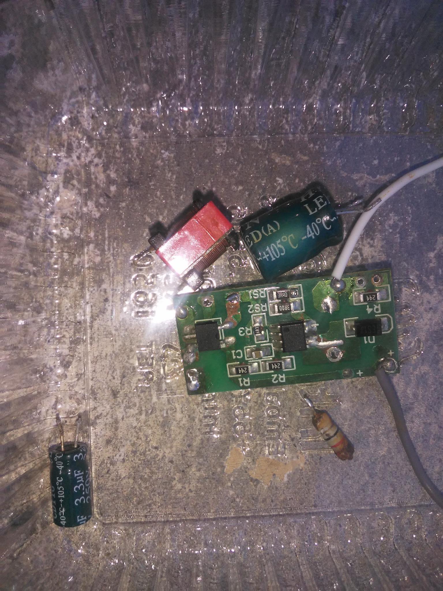

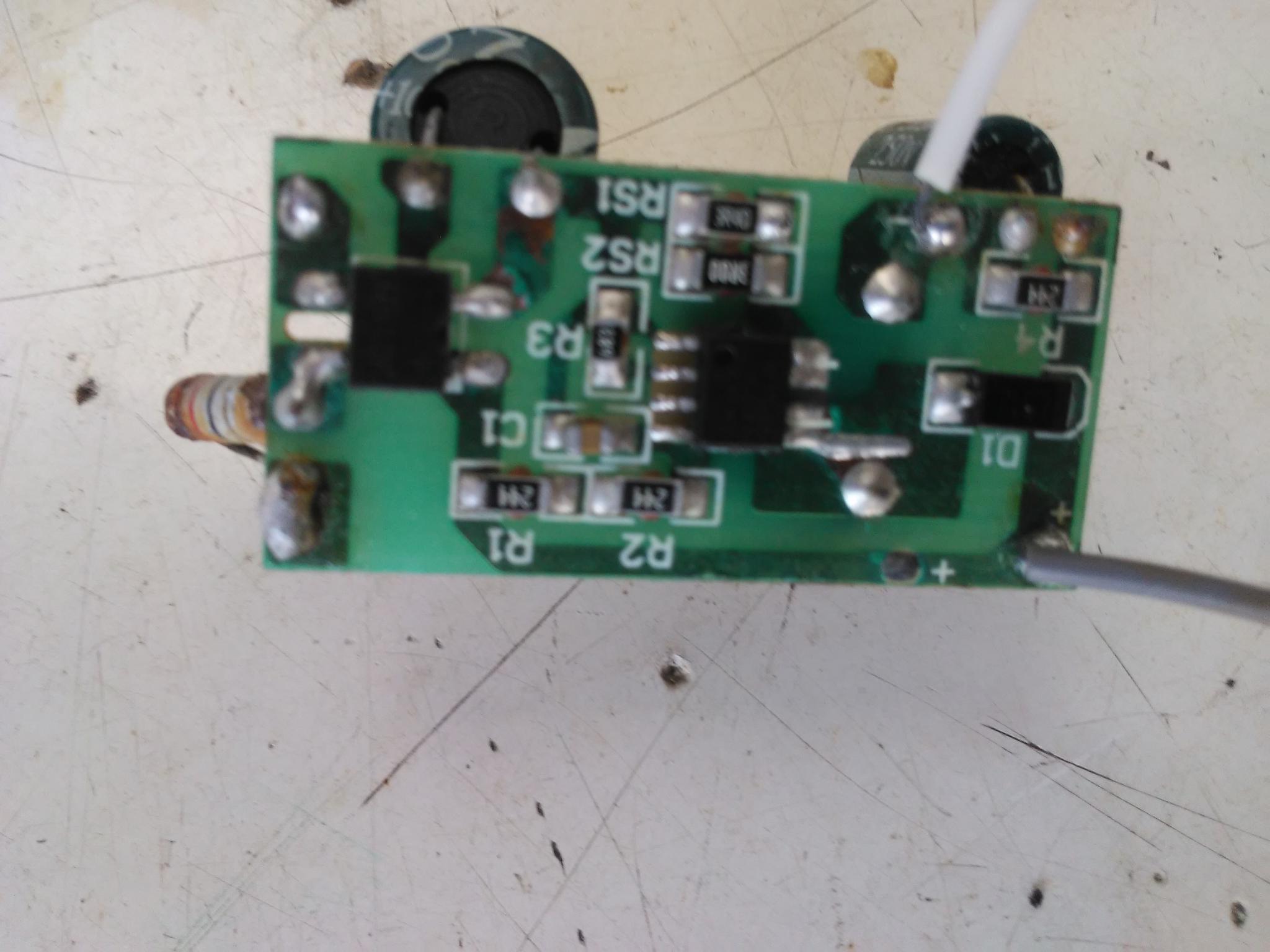

mais com o empenho dos amigos para consertar essa lampada vou tentar consertar. é claro com a ajudas de vcs. essa placa ela aparenta bem estragada e tem um resistor que parece de proteção e o mesmo esta queimado torrado kkk
então o que eu fiz retirei o resitor os capacitores e um mini transf. de 2 pinos. fiz uma limpeza na placa com white lub e agora vou procurar capacitores na sucata e recolocar o trasf. que teste e ta bom.
sim amigos sobre dois componente que tem na placa um acredito que seja uma ponte retif. e o outro não sei kkk ate procurei mais não encontrei não sei se vai da para ver na foto ele tem 8 pinos mais de um lado esta jampeado dois pinos usando na trilha apenas dois. não sei testar a frio esse componente.
