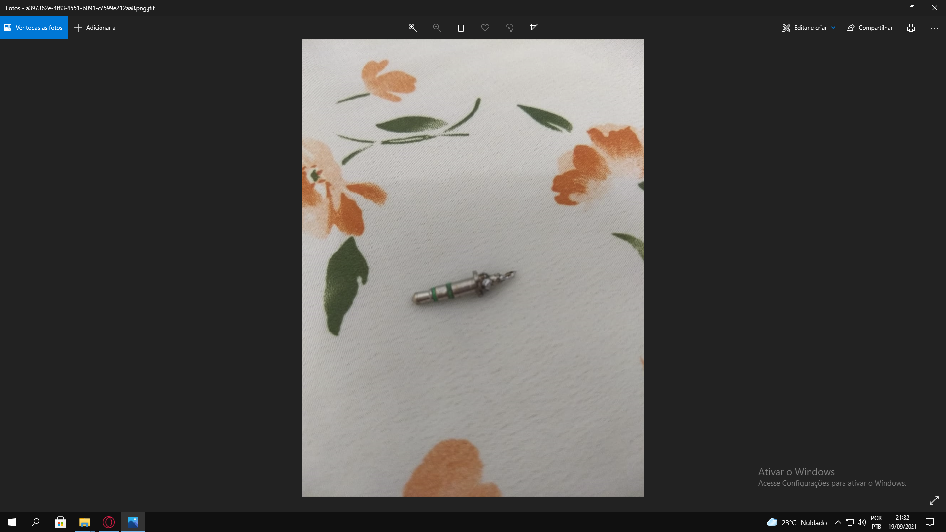

beleza men vou abrir assim que conseguir e mando aqui, valeu mesmo pela ajuda de ambos!

@Guilherme37122, é melhor comprares um conector para solda mesmo.
Caso eu não esteja enganado pelas cores, o verde vai no maior, o vermelho no meio e o azul na ponta.
É costumeiro ver aterramento na cor cobre, mas pode ser que seja verde também.
