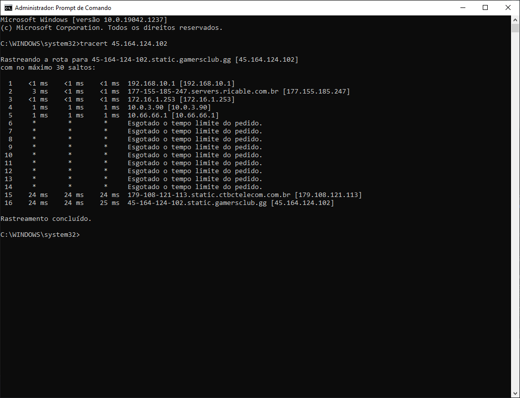

Vou postar aqui:
tracert e ping -t para gamersclub, jogando CS na GC:1807461677_tracertgc.thumb.PNG.c467ebbde6a26a799171512c47acd71f.PNG
tracert do ip lol (não consegui fazer o ping -t):
O pico de ping/loss apontado no exitlag:

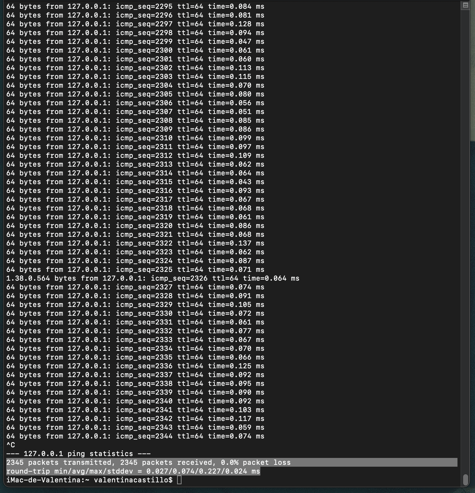

@LUSOM Fiz por alguns minutos aqui o ping -t do roteador, e do jogo (jogando ao mesmo tempo).
Do jogo:
Aparece oscilações no ms em algumas linhas de 190-200 de ms, e o número de vezes que apareceu pico de perdas de pacote no jogo, foi 1 a cada 1 minuto.
Do roteador:
@Edgar Faria Barbosa Então o pico que acontece com IP do server do jogo não acontece na rede interna? você pode monitorar o dia todo que não ocorre esses picos com o roteador? E se você pingar qualquer outro ip na internet não ocorre também? Tipo se você pingar www.google.com.br ou outro ip servidor de algum jogo ocorre também? Monitora o  ping  do 10.66.66.1 também durante a partida e observa se ocorre. Se nenhum outro ip na internet tipo www.google.com.br, www.globo.com  ou outro grande server localizado no Brasil não ocorrer esses pico de latência, deve ser algo apenas no caminho com esse server desse seu jogo.

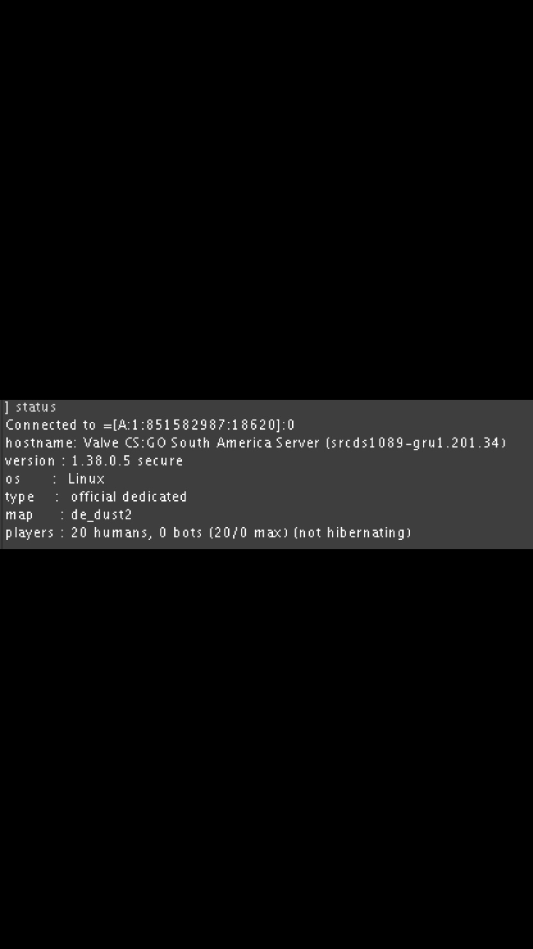

@FelipeDevis  Qual ip do servidor do jogo que você está monitorando? 1.38.0.5
@Edgar Faria Barbosa E sobre a perda de pacotes: 1 pacote perdido a cada 1 minuto? Num teste rápido que fiz aqui para o IP 45.164.124.10  enviei 10.000 pacotes e perdeu 0 pacotes. Média 15 e máxima de 18ms.
Tem certeza que essa IP é o ip do servidor durante as partidas? Como sabe que esse é o IP do server das partidas mesmo?
@LUSOM cara essa ip é da console não sei mt bem no jogo aparece isso aquí
O comando status te da a ip do servidor e outras informações más essa ip que ele mostra não me deixa pingarla não sei o que por no comando ping /: todos os servidores que entro aparece isso connect to =a:1 :851582987:18620:0
