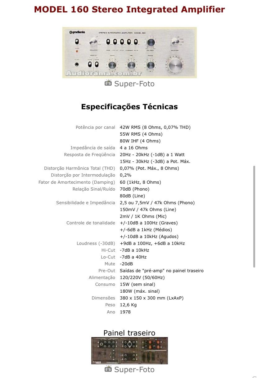

-Amplificador Model 160:
 Potência por canal
 42W RMS (8 Ohms, 0,07% THD)
 55W RMS (4 Ohms)

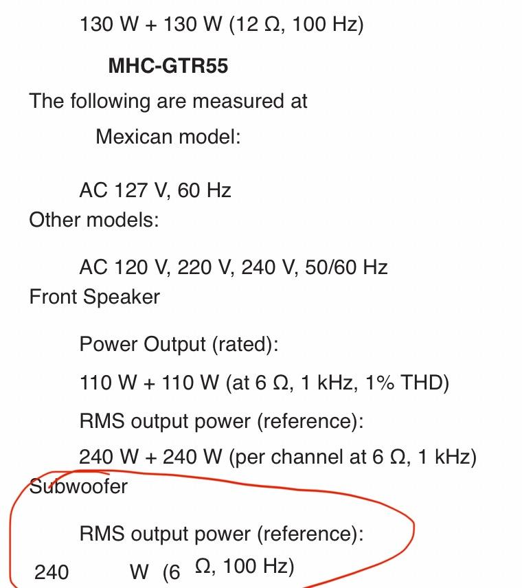

-Subwoofer:
 240W RMS (6 Ohms, 100 Hz)

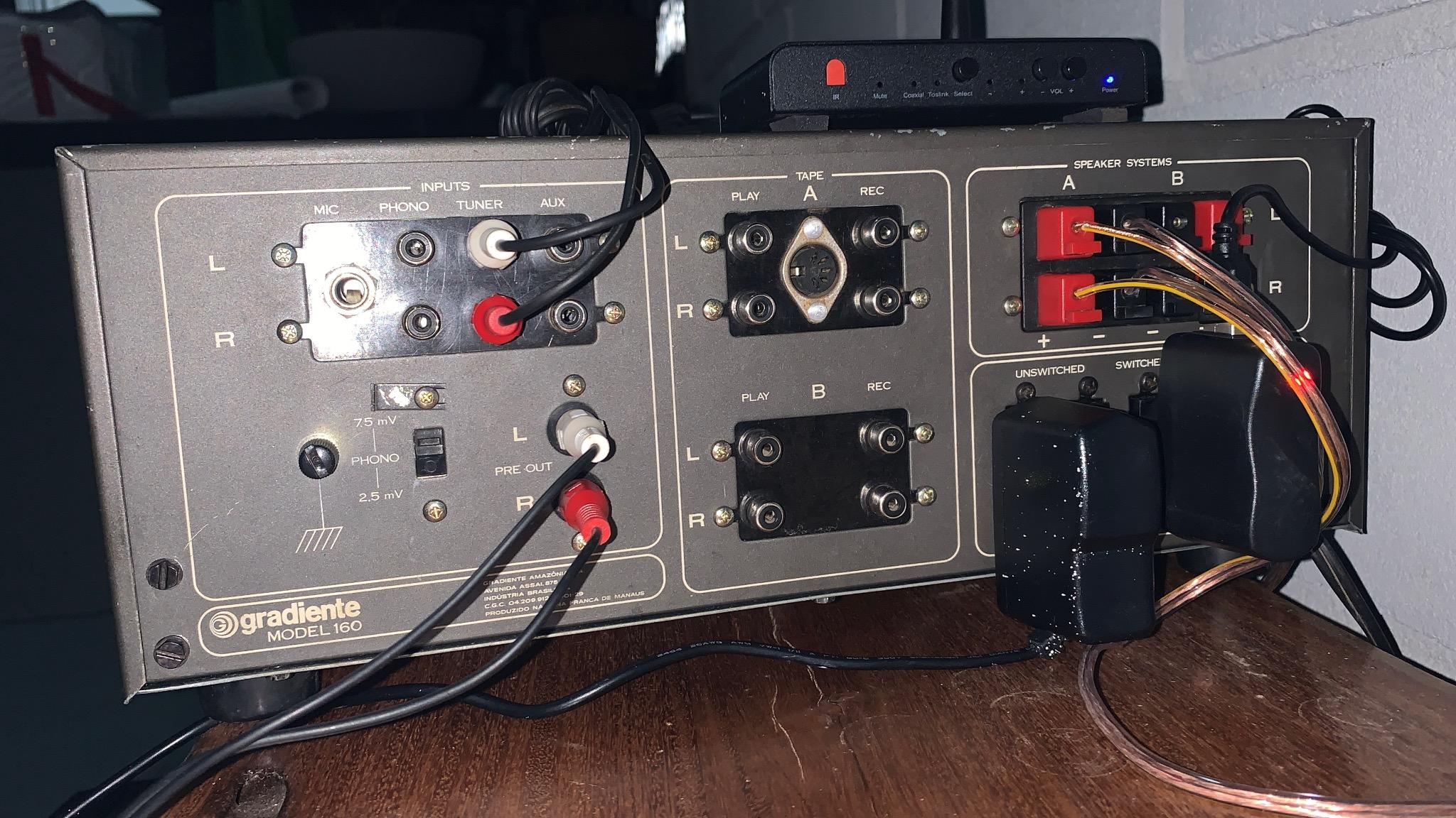

Pessoal, deu tudo certo.

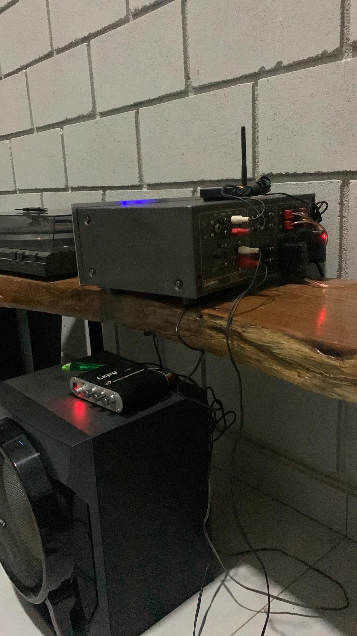

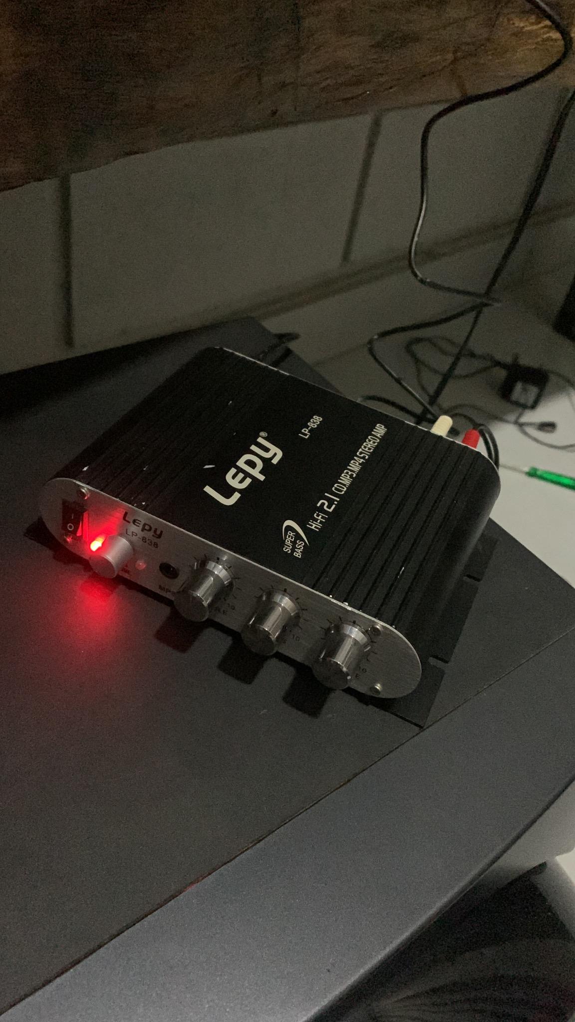

Lembrei que tenho esse amplificador chinês, ele é bem fraquinho mas deu super certo para fazer os testes ligando na saída pré out do Model 160.
Agora vou procurar um amplificador mono que casa com as especificações do Subwoofer.

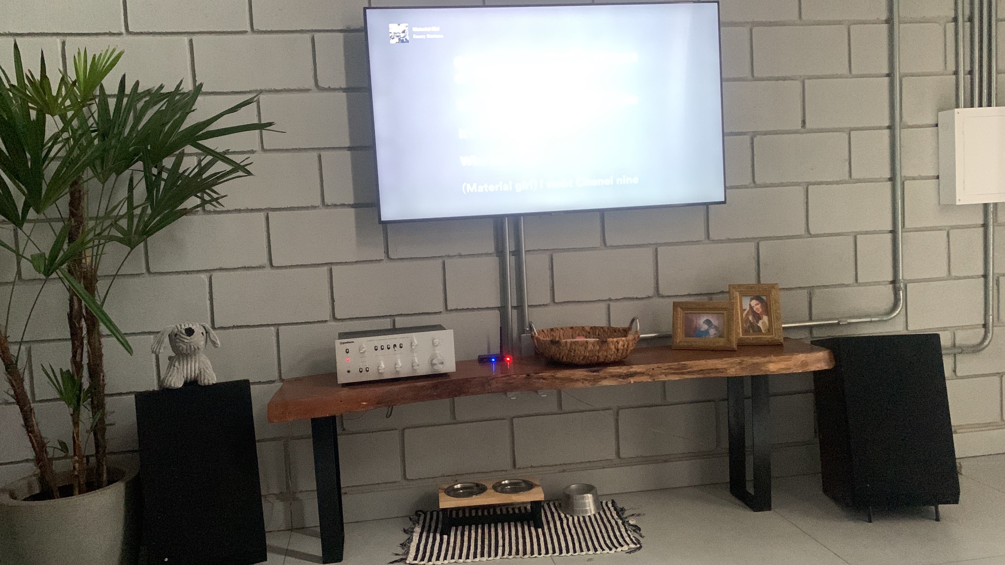

Pessoal, atualizando os esquemas aqui e surgiu outra dúvida..
Durante esse ano, eu estava usando o Gradiente 160 com as duas caixas gradientes, de 8 ohms.

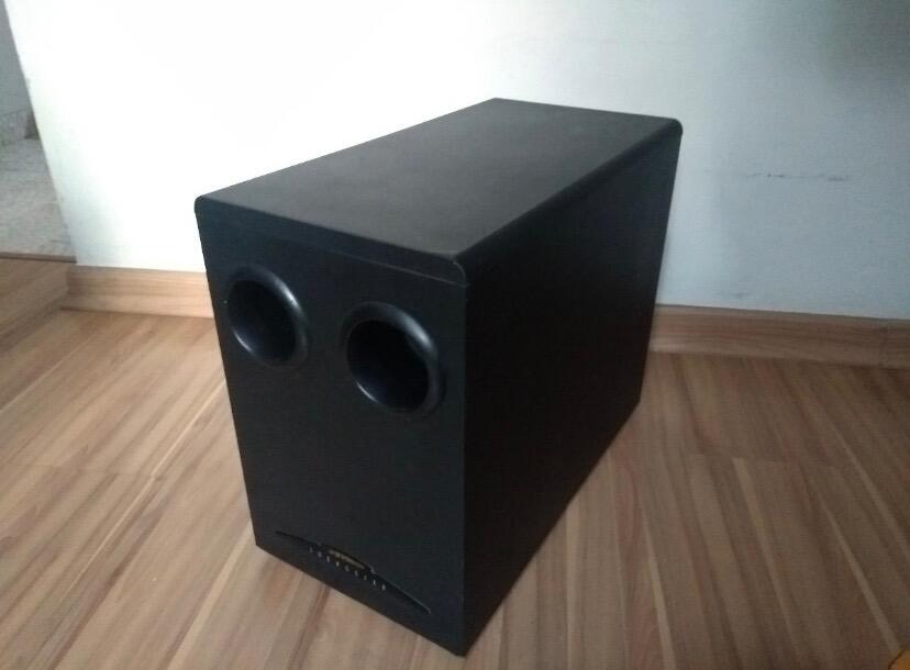

Mas agora eu comprei outro Gradiente 160 e um subwoofer Gradiente (vou postar os dados). Primeiramente eu iria usar esse novo amplificador em outro lugar, mas mudei de ideia. Kkkkk

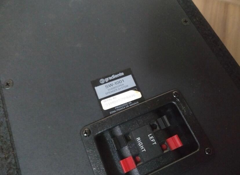

-Subwoofer Gradiente Sw 1001.
 São dois falantes de 4 ohms cada. (Pela impedância, já é o máximo que o Amplificador suporta).
Como eu quero que fique tudo em Stereo, pensei em manter o primeiro Amplificador com as duas caixas normais e no outro amplificador conectar o subwoofer (um falante por canal).
A dúvida é, como conectar um amplificador no outro?
Teria alguma opção com a saída pré?
  • Coordenador
Você pode usar um duplicador RCA na saída do "PRÉ OUT" e ligar o segundo amplificador pela entrada AUX ou TUNER.
Você usará um desses para cada saída.
