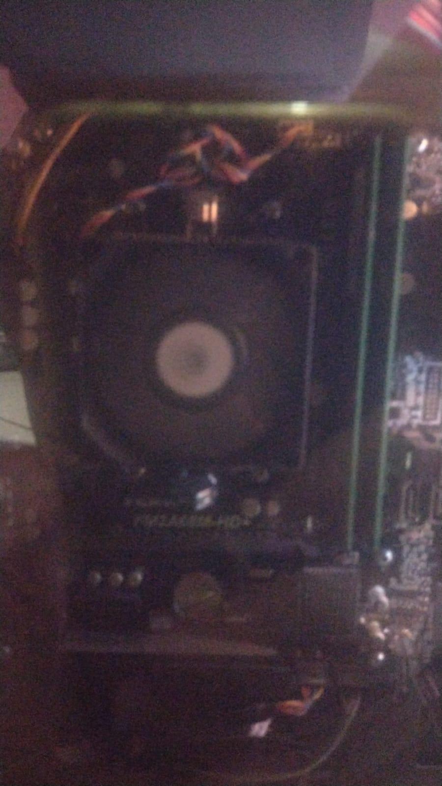

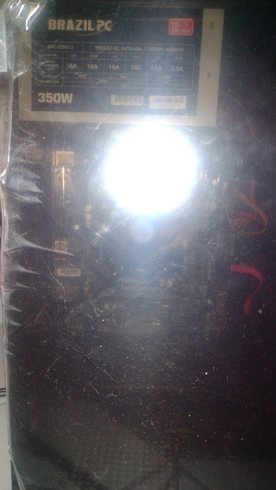

Agora vi sua fonte, que é uma bomba clássica. Precisa ser substituída por uma fonte de qualidade se quiser que seu PC dure. Além disso, recomendo que tire esse plástico de proteção, pois ele acumula poeira e isso faz mal.
Sua foto do modelo de placa-mãe ficou completamente ilegível. Se puder escrever é mais prático do que tirar fotos.
