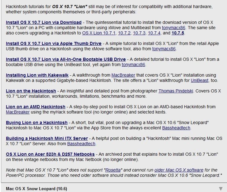

Eu cometi um erro em não priorizar a criação de um pendrive de instalação nos termos descritos na página do fabricante https://support.apple.com/pt-br/HT201372 atualizada em 01Nov21, achei que o DVD original de instalação do Snow Leopard iria salvar a pátria como já me salvou muitas vezes antes, entretanto, desta vez se tornou uma ferramenta inútil, já que no caso do A1465 atualmente só funciona de Yosemite para cima.
Mesmo que eu tivesse um pendrive do Lion, não funcionaria, assim como não funcionou a recuperação pela internet, e nem adianta mudar a data que também não vai conseguir, isto que estou afirmando não está vindo da minha cabeça, esta informação foi dada informalmente por três técnicos diferentes com quem conversei.
Não tenho como tirar a prova prática desta informação porque não tenho o meu macbook e não obtive autorização de detonar o macbook deste post, já que agora ele está parcialmente recuperado.
Primeiro tem que ter o devido pendrive de inicialização previamente pronto, depois salva os arquivos e por fim faz a atualização, evitando ao máximo apagar o SSD.

Nos meus testes aqui tentando criar o pendrive bootável com o TransMac e com o BalenaEtcher, nenhum dos dois funcionaram mesmo usando uma imagem do High Sierra que eu mesmo baixei da AppleStore. Ou seja, o problema não é com o arquivo .dmg e sim com esses dois app. Eles não funcionam!
Tentando descobrir o que pode estar acontecendo de errado, no meu iMac ele não é reconhecido como pendrive bootável. Ao iniciar com a tecla Option pressionada, apenas o SSD(que possui o MacOS e o Windows10) aparece como opção de boot.
Ao iniciar pelo MacOS eu consigo abrir o pendrive(no Windows10 não é possível abrir o pendrive porque ele esta em APFS). Dentro do pendrive tinha apenas o instalador .pkg
Já no pendrive bootável que eu tenho guardado aqui (que esta com o Catalina), nele aparece todas as pastas ao invés de apenas esse instalador .pkg
Ou seja, aqui esta a diferença: no pendrive bootável que funciona (que eu criei usando o Terminal do MacOS) aparecem varias pastas dentro dele(igual um pendrive bootável do Windows10 por exemplo). Já no pendrive bootável feito pelo TransMac e pelo BalenaEtcher aparece apenas o instalador .pkg
Obs: no pendrive bootável que eu fiz com a imagem .dmg do Lion que baixei na Internet, nele apareciam as pastas ao invés de aparecer apenas o instalador .pkg
E por causa disso nesse pendrive do Lion o meu iMac reconheceu ele como bootável e apareceu naquela tela inicial de boot(tecla Option), porém eu acredito que eu não tenha conseguido prosseguir porque o meu iMac veio de fabrica com o El Capitain e esse Lion é mais antigo. No seu caso acho que foi o mesmo problema...

No Recovery da internet com o Lion eu consigo acessar o Safari mas, não consegue abrir a loja.
