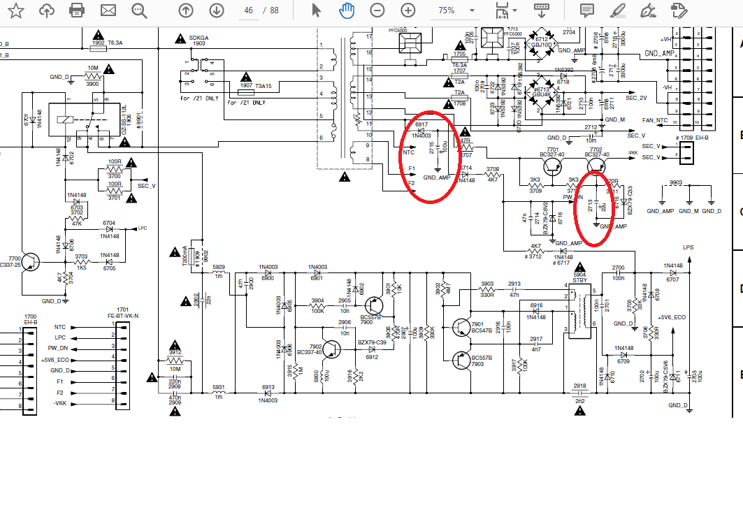

Entendi  tentei procurar os capacitores na placa o problema é que não tenho o esquema eletrônico desse aparelho baixei ums mas tem muitas divergencias não sei se esse aparelho ja foi modificado não bate. Mais ou menos os senhores saberiam dizer onde encontra-los?? Tipo até a própria serigrafia de identificação na placa onde eles se encontram ja me ajudaria e muito. Obrigado.
  • Coordenador
@Fred Godoi No esquema que tenho os capacitores seriam os 2715 (100uF) e o 2713 (22uF) a tensão descrita neles deve ser 50V ou 63V ...
se a numeração deles não bater ai com seu aparelho, procure pela tensão negativa perto do trafo de entrada e troque os capacitores de filtro dessa tensão.

Muito obrigado amigo vou verificar e trarei os resultados.

Boa noite amigo troquei os capacitores conforme o esquema e deu certo display ficou show valeu mesmo muito obrigado. Um forte abraço.
