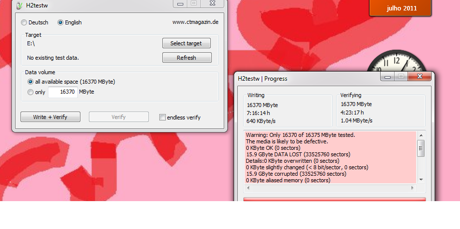

Boa Noite Pessoal!
Sou muito novato por aqui. Por isso mesmo já venho pedir que perdoem meu grau de ignorância em determinados assuntos.
Ganhei um PenDrive Kingston de 16Gb e acredito mesmo que seja falso.
Espetei-o na entrada USB e o windows foi logo pedindo para formatá-lo, não conseguiu formatá-lo. Depois de desconectar e conectar de novo na USB ele reconheceu normalmente.
Baixei o programa aqui recomendado pelo Tareko - http://www.filefactory.com/file/aggb...2testw_1_4_zip - Fiz o teste, olhem só o resultado:
Warning: Only 16370 of 16375 MByte tested.
The media is likely to be defective.
0 KByte OK (0 sectors)
15.9 GByte DATA LOST (33525760 sectors)
Details:0 KByte overwritten (0 sectors)
0 KByte slightly changed (< 8 bit/sector, 0 sectors)
15.9 GByte corrupted (33525760 sectors)
0 KByte aliased memory (0 sectors)
First error at offset: 0x0000000000000008
Expected: 0x0000000000000011
Found: 0x0000000000000000
H2testw version 1.3
Writing speed: 640 KByte/s
Reading speed: 1.04 MByte/s
H2testw v1.4
Eu li o tópico inteiro mas me surgiram dúvidas...
Escolhi a OPÇÃO Verificar e gravar e depois de mais de 7h de leitura e mais de 4h de verificação fechei o programa e entrei no pendrive. O programa usado criou 16 arquivos de 1Gb cada para testar a real capacidade do pendrive. Isso JÁ É GARANTIA DE POSSUIR A CAPACIDADE REAL? Pois no teste informa que
15.9 GByte corrupted (33525760 sectors) . ???????
OBRIGADO A TODOS.

ai amigos so novo e comprei um pen
pois era falso nao conseguia por nada nele se eu tirase sumia
bom fiz o teste e deu isso
7.9 GByte DATA LOST (16742400 sectors)
7.9 GByte corrupted (16742400 sectors)
H2testw version 1.3
Writing speed: 22.6 MByte/s
Reading speed: 15.9 MByte/s
H2testw v1.4
e ai jogo fora ???
