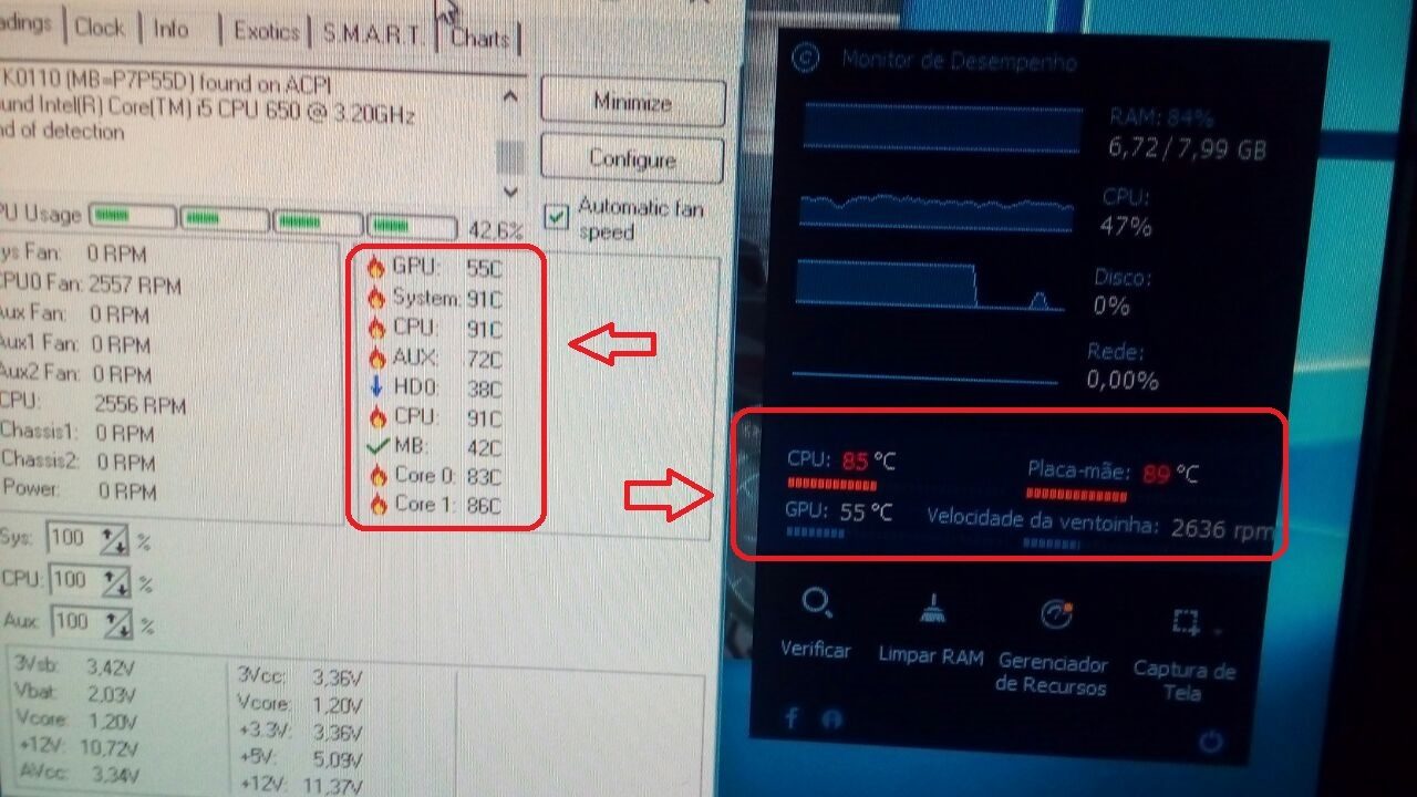

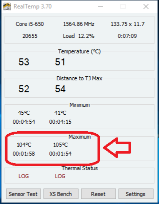

Estou com um I5 que acabei de comprar, e resolvi fazer um teste pra ver a temperatura do CPU. Para minha surpresa, dependendo do jogo, chega a mais de 100 graus (bateu os 104) de temperatura. A placa de vídeo fica nos 60, e a placa-mãe nos 41. Uso os programas IOBIT (Monitor de Desempenho), um que chama SpeedFan (que veio com os 2 coolers que instalei) e o RealTemp.

Eu e meu irmão fizemos alguns testes. Pra começar, o processador não estava quente. Colocamos as mãos bem no cooler dele e o ar de lá saia frio (?) sendo que estava indicando 90 graus. Colocamos também a mão no dissipador (não sei se é assim que chama aquele negócio de metal que fica bem abaixo do cooler, antes de chegar no processador) e estava frio também.
É simples a explicação de porque está frio: o processador não consegue transferir calor para o dissipador, que está mal encaixado. Se estivesse montado corretamente e o computador estivesse sendo forçado em jogos, a temperatura ao toque e do ar que sai do cooler estaria claramente elevada, o que seria o normal.

Primeiramente, verifique se a temperatura bate em ao menos três programas. Use também o programa da placa-mãe.
A Intel (fabricante do seu processador) não considera isso normal... A temperatura máxima normal de ser alcançada com cooler box é de 72.6ºC, conforme você pode ler aqui. O que está acima disso não é normal. Acima de 80ºC já pode ser considerado muito preocupante. O seu já está realizando throttling para não queimar, em situação mais que crítica. Ou o dono dessa loja é simplesmente um desinformado (o que está errado, já que no ramo dele seria necessário entender das coisas que vende) ou ele quer simplesmente te enganar (o que é mais provável). É pilantra...
Normal trabalhar em torno dos 100ºC? Nem um pouco. Não dá problemas porque faz throttling e reduz a tensão. Os jogos não ficam com problemas de performance porque são leves o suficiente para o processador conseguir empurrar mesmo com frequência reduzida. Chegar a 120ºC ele nem chegaria, queimaria antes (ou não, já que, se nem o throttling resolvesse, a máquina ia provavelmente desligar).
