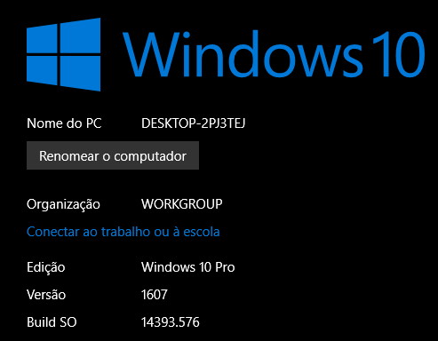

@Nihal olá, boa tarde, quando eu testei as 480 semana passada(estarei liberando testes em breve) tive um problema similar do driver, qual a versão do windows 10 você baixou, eu digo a Build dele como neste exemplo
como pode ver a versão é a 1607 e a Build é a 14393.576
@Gabriel POTUS Não faço a menor ideia, hahah. É uma edição do WIndows 10 Pro, mas só saberei detalhes quando instalar.
