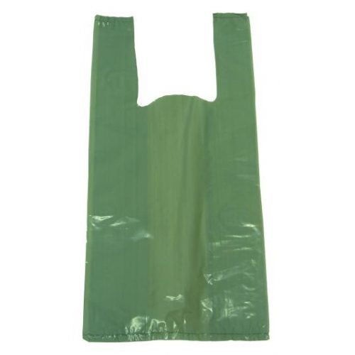

eu nao entendo muito de conservação de eletronicos mas tem algum problema com umidade se eu guardar um eletrônico dentro de uma sacola plastica amarrada sendo q mantenho essa sacola fechada com o eletrônico dentro e a sacola em um ambiente ventilado e aberto? faço isso para evitar poeira e insetos

De fato estas sacolas podem fazer efeito contrário à preservação: sua estática pode danificar eletrônicos. caso ainda as prefira, por gentileza não guarde semicondutores nela.

Nesses sacos que citei, a umidade pode entrar. Esse nao é o maior problema. O problema é se o ar seco entra e retira o ar umido  quando não chove, aí seria mais util para preservar os aparelhos e nao estarem sempre debaixo de umidade
estatica nao é problema pois eles estão dentro de caixas e as caixas dentro da sacola mas como eu amarrei e fechei a sacola alguma umidade ficou dentro e também alguma umidade pode entrar em dias de chuva mas o ar seco em dias quentes pode entrar nessa sacola renovando o ar umido e retirando a umidade de dentro da sacola? silica gel nao uso mais porque satura rápido e nao pode reciclar a vida toda
eu nao selei a vacuo e nao tenho nada q faça isso, so qro saber se manter essa sacola mesmo fechada em algum ambiente aberto e ventilado ajuda a controlar umidade e condensação dentro do saco mesmo q levei algumas horas ou poucos dias para a umidade no interior do saco igualar a do ambiente externo

eu comprei um higrometro digital e fiz um teste dele dentro de uma sacola fechada amarrada colocada em uma sala ventilada e percebo q a umidade sobe rapidamente quando chove e devagar questoes de horas ou poucos dias ela se iguala ou chega perto da umidade externa da sala quando está seco, essas horas ou dias de umidade no interior dessa embalagem q também fica dentro de uma caixa de papelão fechada sao suficientes para causar degradação nos eletronicos
