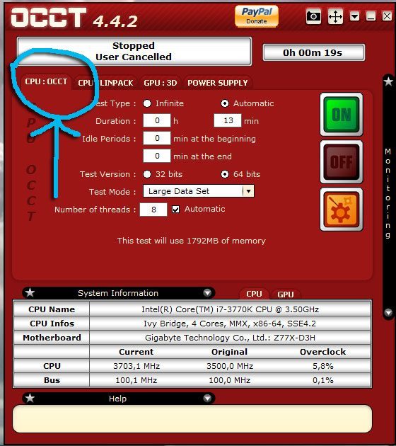

Aí vai o setup que eu uso no OCCT (pode mudar o tempo de duração do teste)
