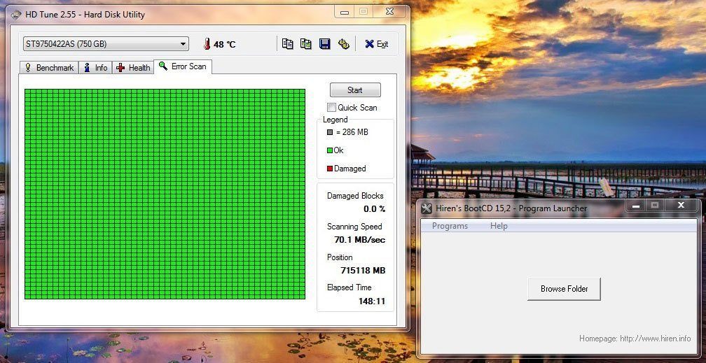

Fala galera! Recentemente adquiri um HD Seagate Momentus modelo St9750420AS, 750GB e 7200rpm. Ao fazer a instalação, notei que ele faz alguns ruídos, algo parecido com "krrrrr, krr, krrr" durante as leituras. Esses ruídos são relativamente altos, sendo possível ouvi-los a cerca de 1 metro do Note! Porém ele funciona normalmente. No meu hd anterior da Samsung não notava sons tão altos. Seria esse ruído de leitura comum? A preocupação se dá pelo fato do hd ser novo!
Segue imagem do HD Tune no scan completo:

Faça também o teste da aba Health do HDTune. Mas também acho que esse ruído não é normal. E o HD está com temperatura alta.
Testei o Health e deram esses resultados. Os sons são feitos só quando tem uma leitura como cópia de arquivos, ou execução de programas. Parado não faz barulho.
