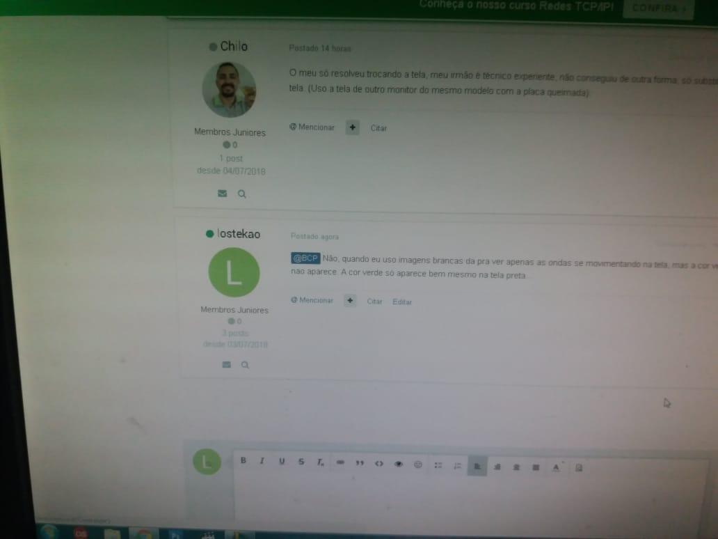

Meu monitor está exatamente com o mesmo problema e a mesma mancha no mesmo lugar. Eu já abri ele inteiro e desconectei todos os cabos e reconectei novamente, e a mancha continua... Nao sei mais o que fazer... To pensando em comprar outro cabo flat e trocar pra ver se resolve... Alguem pode me ajudar?
  • Coordenador
Essa falha não deve ser no cabo flat! Pode ser o próprio painel ou placa de controle!
Quando você aplica uma imagem mais clara no monitor, essa falha também ocorre?
O meu só resolveu trocando a tela, meu irmão é técnico experiente, não conseguiu de outra forma, só substituindo a tela. (Uso a tela de outro monitor do mesmo modelo com a placa queimada).
@BCP Sim, quando eu uso imagens brancas da pra ver apenas as ondas se movimentando na tela, mas a manchona verde mesmo não aparece. A mancha vede só aparece na tela preta...
Eu lembro quando esse defeito apareceu pela primeira vez, eu estava jogando quando do nada, sem mesmo eu encostar no monitor, a mancha apareceu. E desde então não saiu mais...
adicionado 5 minutos depois
14 horas atrás, Chilo disse:
Já estou perdendo as esperanças então kkkk... O problema é que nem tenho acesso a tela de monitor, e se fosse comprar outra não compensaria, porque esse monitor eu comprei usado por 230 reais (o que de certa forma explica o defeito kkkk)
  • Coordenador
Hehehe! Pelo preço que você pagou realmente não compensa trocar a tela dele, pois custaria algo em torno de 600 a 700 reais uma usada!....
Realmente não compensa, na pratica a mancha só atrapalha para jogos filmes e etc, para alguém que só trabalha com o monitor nem nota, seria melhor vender e comprar um monitor 144hz, hehehe, no meu caso meu irmão trocou sem me cobrar nada.
