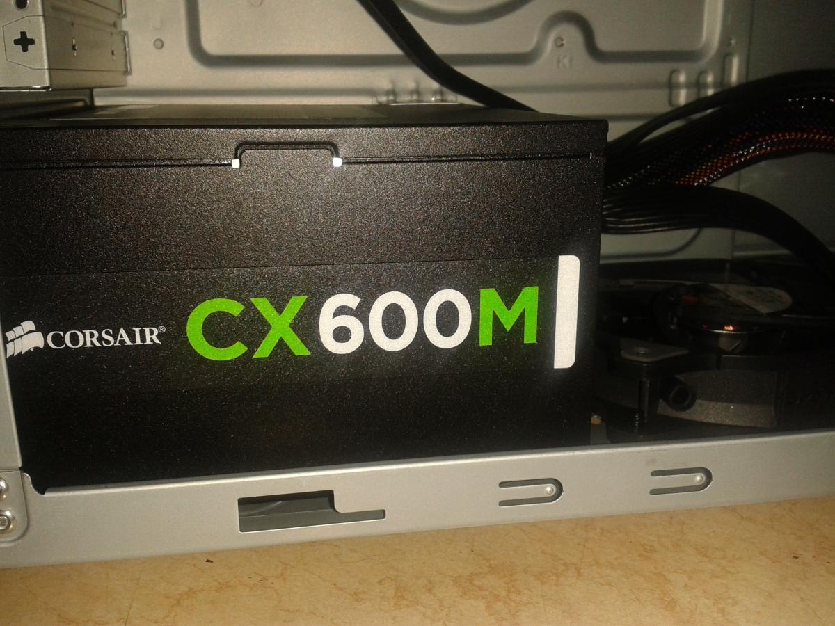

Boa noite pessoal,
Estou com uma dúvida referente a conexão da fonte na VGA.
Primeiramente estou montando um PC e nem todas as peças chegaram ainda, mas aquilo que veio já fui dar uma olhada e então tive essa dúvida.
Minha fonte é uma Corsair CX600M Modular e a VGA é uma XFX R9 270X 2GB.

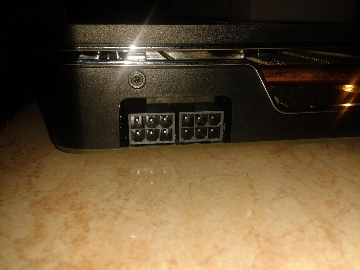

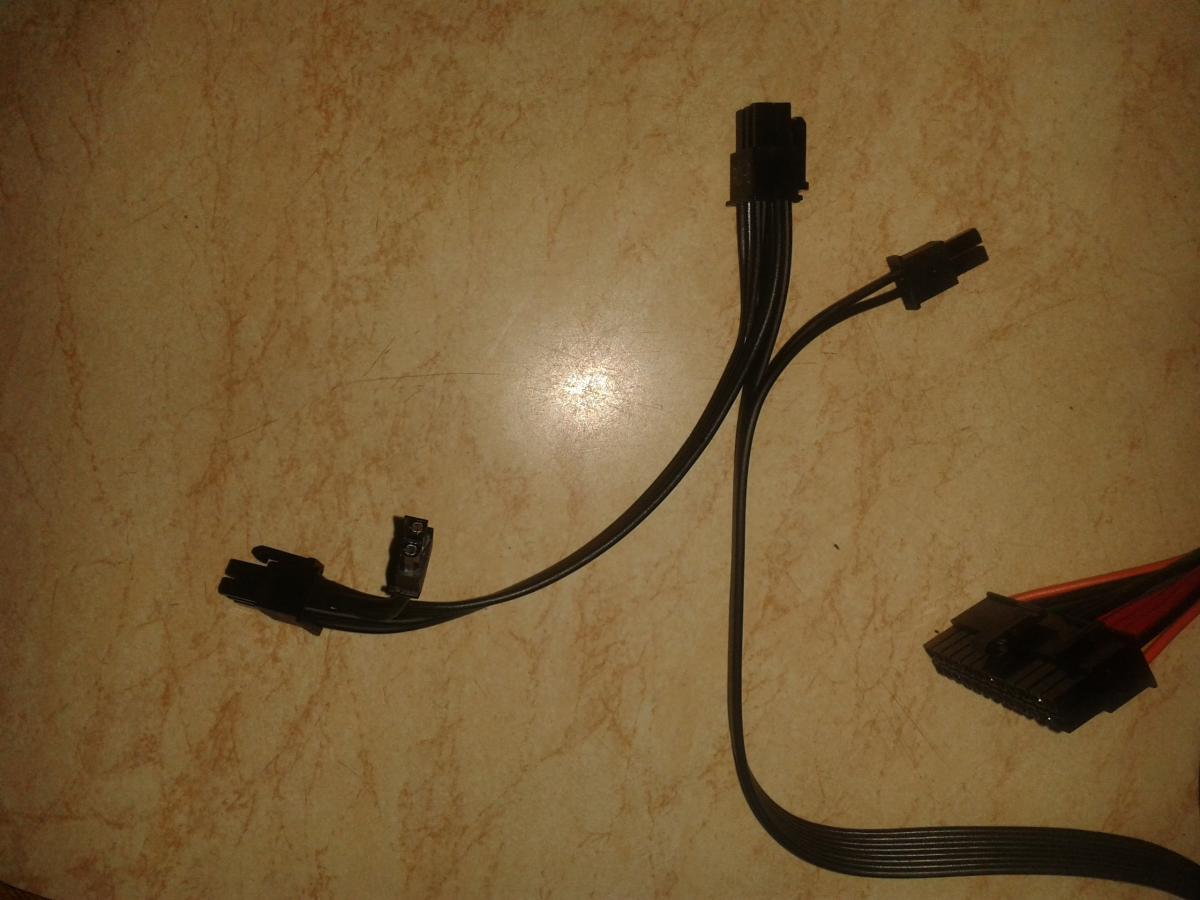

A placa possui dois conectores de 6 pinos, e a fonte possui um cabo com dois conectores, mas ai que está o problema, os dois conectores de 6 pinos são no mesmo cabo, parece só uma extensão, então tenho medo que não vá funcionar na placa.
E no manual da VGA diz para conectar dois cabos separados na placa. Mas ai no manual da fonte diz que são dois conectores 6 pinos. Fiquei confuso :confused:
Em anexo estou mandando algumas fotos do que falei acima e gostaria de saber que alternativa posso fazer.
Abraço

Olhei em alguns sites gringo os cara falando que pode sim, mesmo sendo um mesmo cabo.
Alguem que tenha mais experiência poderia me confirmar se não vou torrar a placa hueauheahuhu
