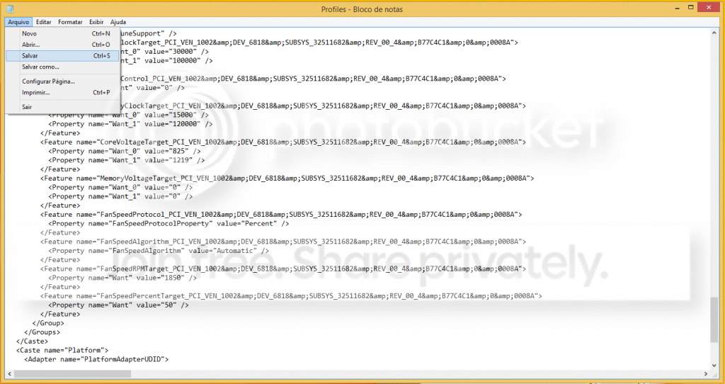

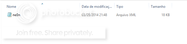

Aperte Windows + R e digite o seguinte parâmetro sem as aspas "C:/Users/%UserName%/AppData/Local/ATI/ACE". Irá ter uma Pasta chamada Profile e um arquivo também chamado Profiles, abra o arquivo  chamado Profiles com o bloco de notas.... Depois de aberto copie todo o conteúdo que houver nele.
Depois de copiado o arquivo vá agora na Pasta Profiles, dentro dela conterá também um arquivo. Porém esse arquivo terá o nome que você escolheu no Passo 2. Veja ai abaixo como esta no meu....
No meu caso o arquivo possui o nome ne0n..... Pois bem, abra-o com o bloco de notas e cole o código que você havia copiado anteriormente.

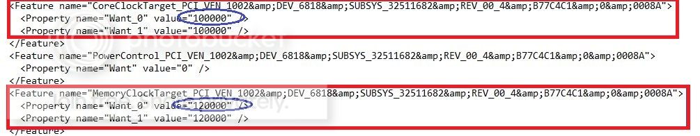

Agora va até o final do arquivo e procure essa linha de código:
OverdriveAtivado_zps05db7fd0.jpg?t=13991
Se o valor circulado em vermelho estiver escrito True, coloque em vez disso False.
Agora vem a parte importante, Logo mais abaixo procure essas duas linhas circuladas em vermelho:
Você terá que modificar os dois valores que estão em Azul. O primeiro valor corresponde ao valor do core de sua Placa de video.
Nesse caso 10000 = 100Mhz no clock de sua Placa. Então por exemplo se você quiser 120MHZ você irá colocar 12000. No meu caso eu coloquei 1Ghz(1000Mhz) que no caso é igual a 100000.
O segundo balão azul corresponde ao clock da memória de sua placa. Você fará a mesma coisa que fez no primeiro.
OBS: Preste bem atenção aos valores que você for colocar, pois cada placa possui um valor correto de clock/memória. Na minha por exemplo o máximo é 1010Mhz de core e 1450Mhz de memória. Se você colocar valores muito alto ou não aceitáveis para sua placa isso poderá acarretar em danos para a Placa de vídeo ou o Mal funcionamento da mesma.... Não me responsabilizo por danos causados a mesma, faça por conta e risco.
Depois de inserir os valores, clique em arquivo la em cima do bloco de notas e clique em salvar. Veja ai logo abaixo:
Depois de salvar feche o Bloco de notas e Reinicie o seu computador..... Depois que o computador estiver reiniciado siga os seguintes passos:

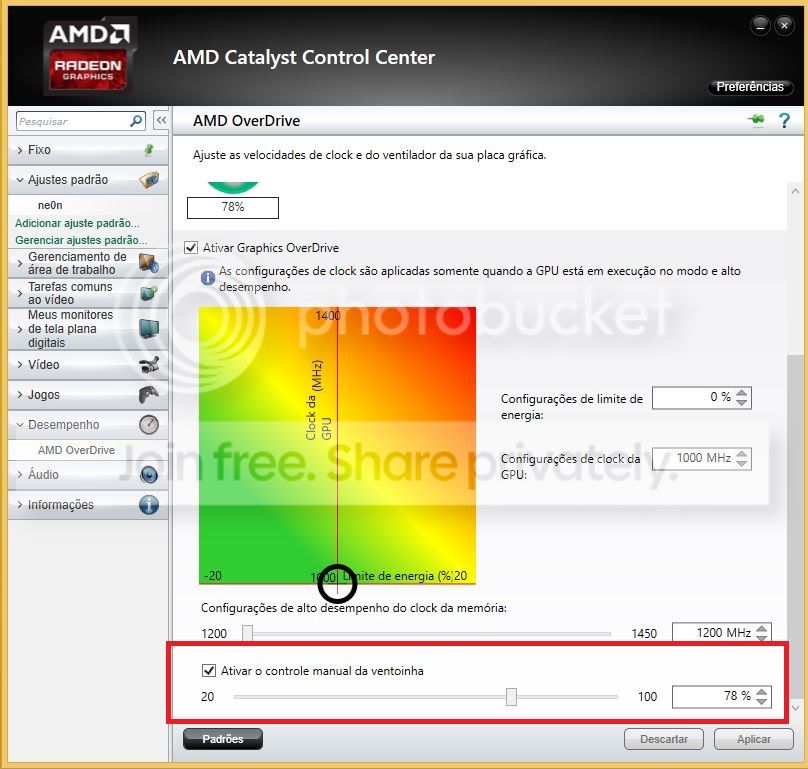

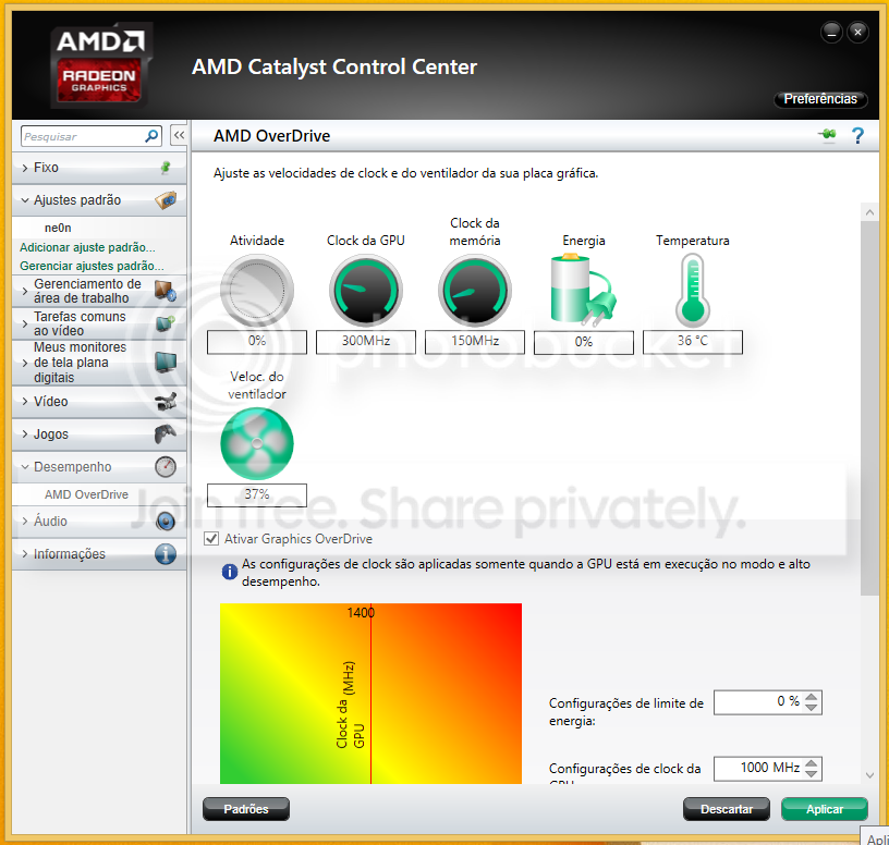

- Abra o catalyst e selecione o Perfil que você editou e Criou no Passo 2. No meu caso o perfil ne0n:
-Depois clique em Ativar Graphics Overdrive e depois clique em Aplicar:

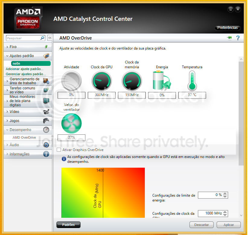

Agora os valores em IDLE não irão mais mudar, mesmo que você esteja navegando, fazendo nada, digitando, jogando etc etc. Eles sempre ficarão com esses valores... Veja ai abaixo:
Para desativar o processo basta Desativar o Graphics OverDrive e clicar em aplicar....
Não esqueça de regular a Fan da sua placa de vídeo para mante-la refrigerada.
