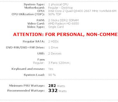

tipo usei um site pra saber quanto a minha configuração pegaria da fonte deu 413w. e o site recomendou 460w....sera se essa fonte OCZ 400SXS2 de 400w..aguentaria mesmo esse pc? o.O
Inicialmente meus sinceros parabéns pela queima da Power Strike de 650 Watts. Ela não prestava mesmo. Te livraste de um praga...
Quanto ao cálculo no site, ou usaste um site fajuto ou não soubeste colocar os dados..
Use esse daqui: http://www.extreme.outervision.com/psucalculatorlite.jsp
E insira os dados corretamente (siga as indicações e recomendações de inserção)
Fiz, como exemplo, a inserção de sua config e ai está:
Viste ai, a demanda de pico dessa tua config será de 282 Watts.
Uma fonte de 400 Watts estará comprometendo tão somente 282/400 = 70% de sua capacidade final, isso no pico da demanda de sua configuração. Portanto uma ótima folga..

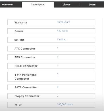

3) Sua garantia, fornecida pelo fabricante, é de 2 anos. Algumas fontes de séries mais profissionais da própria Corsair tem esse tempo de garantia em 3, 5 ou até mesmo 7 anos.
4) É uma fonte que não tem homologação no Programa 80 Plus, segundo a Corsair para baratear a linha.. Nenhum review saiu da mesma para se conferir dados sobre sua eficiência, de modo que citar algum número ai seria mera especulação. No Blog da home Page da Corsair essa declara que a linha CX, chamada de "Builders Serie" tem um pico de eficiência de 80% em meia potência.: http://www.corsair.com/blog/corsair-builder-series-psu/
Sua home page, nas características da fonte CX430, mostra que a mesma é certificada no 80 Plus.
Na página do 80 Plus nada aparece a respeito da CX430 da Corsair: http://www.plugloadsolutions.com/80Plus ... =25&type=2
Seria um equívoco, falta de revisão, ou sua homologação estaria por acontecer (o que acho difícil em função das declarações). Veja que também a garantia está lá, de modo errado, declarado como sendo de 3 anos..

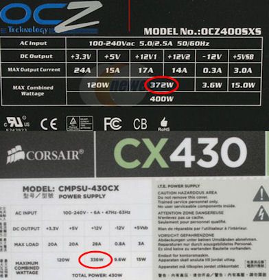

5) A sua corrente de saída, nas linhas de 12 Volts, é de até 28 Amperes, ou seja 12Volts x 28Amperes = 336 Watts, pouco para uma fonte que se propõe a entregar 430 Watts (isso dai também tem a ver com o relatado no item 2 acima). Se imaginarmos que uma config moderna demanda não mais do que 50 Watts das demais tensões da fonte (que não a tensão de 12 Volts), essa fonte se comportaria como uma fonte moderna de 336 Watts + 50 Watts = 386 Watts no total
6) Em suas especificações consta como capaz de entregar uma potência de 430 Watts @ 30ºC. Temperatura um tanto estranha para essa definição. Considerando que os mais diferentes componentes podem oferecer menor capacidade de oferta de corrente ou potência em função do acréscimo de suas temperaturas, essa definição a 30ºC soa um pouco estranho para uma fonte que certamente irá trabalhar em um ambiente em que não é absolutamente normal essa temperatura. Especificar a mesma em 40ºC seria mais realístico.

Não escolha fonte pelo nome da mesma, jamais... Olhe as características dela. Uma das principais características de uma fonte é a capacidade de entrega de potência, ou de corrente, nas linhas de 12 Volts. Então observe, em cada uma das fontes consideradas, esse dado ai:
http://i137.photobucket.com/albums/q227/lafaller/ComparaoOCZ400SXSCorsairCX430.jpg
Ai fica fácil de se ver que a OCZ400SXS promete (e cumpre) entregar cerca de 372 Watts contra 336 Watts da Corsair CX430. É uma vantagem de 36 Watts a favor da OCZ400SXS. Entendestes???
essa OCZ daria conta dessa configuração com uma boa margem de folga?
Processador: Intel Core 2 Quad Q8400
Memoria 4Gb ddr2 800mhz
dois HD sata um de 160GB e outro de 1TB
Placa mãe gigabyte GA-EP43-UDS3 (se nao me engano)
e se tudo der certo provavelmente uma AMD HD6850
3 ventuinhas e o gravador de dvd..
Essa config vai demandar, no pico, cerca de 270 Watts.
Uma fonte capaz de entregar 400 Watts estará comprometendo somente 270/400 = 68% de sua capacidade final. Um excelente índice, uma folga mais do que suficiente.
Pode ir de OCZ400SXS sem nenhum medo.
