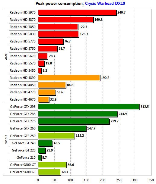

Raciocine comigo..
- CPU's mesmo as mais brabas, dificilmente demandam mais do que 120 Watts
- Placa mãe + memórias tem uma demanda típica em torno dos 40 Watts
- Drivers, seja HD ou DVD se pode calcular por alto como uma demanda de 10 Watts cada um deles. Somando os dois 20 Watts
- Placas de vídeo, dependendo da GPU, possuem demandas que variam de poucos menos de 30 Watts como essa que você pretende colocar ai, a HD5670, até mais de 300 Watts se for por exemplo uma GTX295
Raciocinando com o máximo consumo da PV, se teria uma demanda de
Demanda da config: 120 + 40 + 20 + 300 = 480 Watts
Raciocinando com uma PV como essa sua:
Demanda da config: 120 + 40 + 20 + 30 = 210 Watts
Na média as configs que se vê por ai muito dificilmente ultrapassam a demanda de 300 Watts..
Uma boa fonte de 400 Watts consegue alimentar mais de 95% dos PC's que a gente esbarra ai pelo fórum..

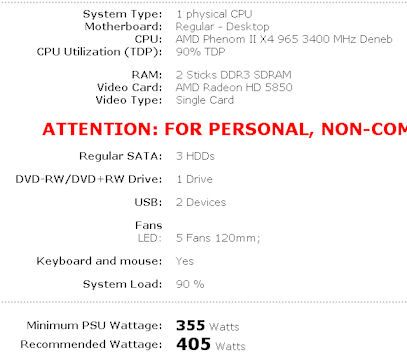

Minha config:
Phenom X4 965 3.4 stock e cooler box
Asus M4A88TD-M
4GB Kingston 1333 MHZ
HD 5850
3 HDS (3x500GB)
Driver DVD/CD
Fans: 1 regular 80mm (cooler do processador) / 5 led 120mm
Fizeste a inserção de dados errada, lá na calculadora. Veja ai:
A demanda de pico de sua config será de 355 Watts. A boa prática recomenda que você coloque ai uma fonte que trabalhe no máximo lá pelos 70% de sua capacidade final, ao ser demandada do pico de potência da config, ou seja, 355/0,70 = 507 Watts
A adoção da Corsair VX450 resolve seu problema, deixando uma folga pouco mais estreita. A adoção da OCZ600SXS2 resolve o problema de coeficiente de segurança com muita folga até...
