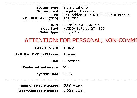

Olá amigos, estou precisando de ajuda para escolher a minha fonte. :wacko:
Calculei no extreme power supply calculator e obtive 310 W como recomendado.
Também somei as TDPs na mão de cada componente, e obtive a potência de 403,8 W (achei muito diferente da calculadora), que seria com cada componente em consumo máximo.

A simulação da config a fizestes errada com certeza e o somatório da TDP mais errado ainda.
No site : http://www.extreme.outervision.com/psucalculatorlite.jsp
se simulares decentemente a config declarada vais ter como retorno:
A simulação indica uma demanda em torno dos 236 Watts. Uma fonte capaz de entregar 236/0,70 = 338 Watts atenderia a tua config com no máximo 70% de comprometimento de sua potência final..
Recomendo adotares a Fonte Antec NEO ECO 400C 400W Certificado 80 PLUS PFC Ativo (NEO ECO 400C) por R$ 125,00 ai: https://www.guerradigital.net/fontes/antec/fonte-antec-neo-eco-400c-400w-certificado-80-plus-pfc-ativo-neo-eco-400c.html
Essa fonte vai trabalhar com um comprometimento máximo de 236/400 = 59%, excelente indice e ótima folga..

Vou Comprar uma HD 5770 GDDR5
Fiz o Teste No Extreme Power Suply
Recebi umas dicas para comprar fontes de marcas como:
OCZ
Corsair
Ficaria Boa essa OCZ "Ocz OCZ500SXS2" ?
Ou devo Optar por uma melhor Levando em consideração a faixa de preco de ate R$ 170 ? (Achei essa no RJ a R$ 156)
