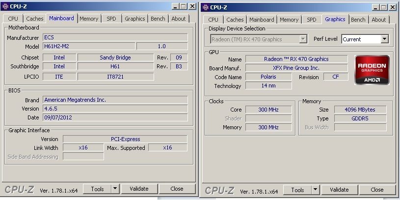

@Diego Venturini_572190 Já testei sim , Usava uma r9 270. realmente é estranho mesmo a rx 470 não estar funcionando, por sorte posso ir na loja e trocar , quem sabe uma gtx 960 funcione. Mas obrigado mesmo assim.
Também trouxe uma placa de vídeo de um amigo e testei aqui , a dele é um pouco antiga mais funcionou sim.. também pensei que seria o PCI-E, mas esta funcionando sem problemas.
7 horas atrás, Antonio decio disse:
Que banho de agua fria manim, aqui tbem estou com uma rx 470 e nao da video, e pra piorar ja se passaram os 7 pra devolução, acho que nem vou me arriscar na atualização vou é vender mesmo.

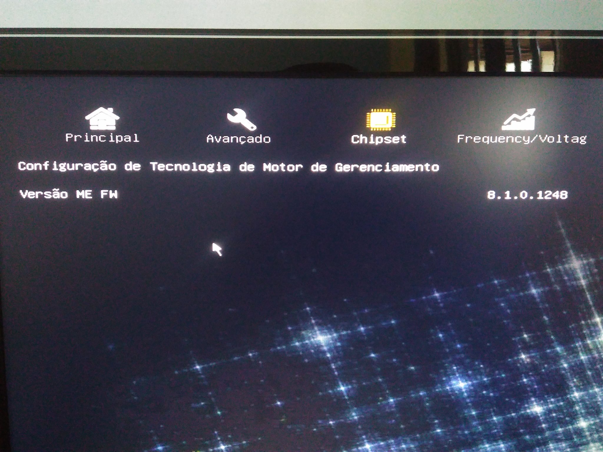

Boa tarde, recentemente comprei uma GTX 1050 Ti e está prestes a chegar, tenho a H61H2-M2.
Gostaria de saber se será necessário atualizar a BIOS ou adquirir outra placa-mãe. A versão dela é 8.1.0.1248.
@EduardoFerro Amigo pelo que vejo a  Bios da sua placa-mãe já está atualizada para reconhecer hardware mais atuais, portanto acredito que sua 1050 TI funcionará perfeitamente. Caso surja algum problema de reconhecimento poste aqui no fórum. Abraço.

@leonardorebuli Não amigo, você deve ir acessar a Bios ligando o computador e apertando repetidamente a tecla 'Delete'. Uma vez acessada vá em chipset e procure por versão de ME, você verá uma tela assim como nosso amigo Eduardo Ferro postou acima. Se o ME for 8.1.xxxx não será necessário proceder com a atualização.
Apenas uma curiosidade, por que você pretende atualizar a Bios dessa placa-mãe ? Abraço.
Então @Diego Venturini_572190 , A versão é 8.1.0.1248 igual a do parceiro ali de cima .Eu pretendia atualizar as bios porque não esta dando vídeo quando coloco a placa de vídeo. Já troquei cabo, fonte e o problema não é nenhum desses. Agora não sei mais o que fazer já que as bios estão atualizadas
