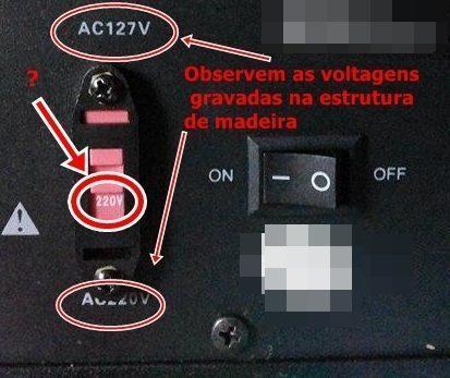

Amigos estou numa angústia danada, efetuei a compra de uma Caixa Som 2.2 Subwoofer Duplo Usb 30w Rms Sp118 Multilaser, e a fabricante informa que a mesma é bivolt, contudo é necessário que o individuo tenha que selecionar qual tensão alimentará o aparelho.
Porém a chave seletora dessa caixa me deixou confuso ao abrir a caixa, procurei no manual e também na caixa algum passo a passo para esse processo de escolha de tensão. Como não encontrei, resolvi mover o botão para baixo onde tem a tensão 220, esta aceita no meu estado. Porém essa não era a forma correta, com isso, liguei a caixa de som no modo 110 na tomada 220. :( :(, ela funcionou algum tempo, mas depois escutei um estalo e um cheiro de queimado.
A princípio não entendi o que havia acontecido, mas depois percebi que a minha caixa tinha queimado.

Estou quase chegando a conclusão de que o seletor de tensão estava invertido. Porquê quando eu selecionava para a direção onde estava escrito 220v aparecia a chave o numero 110. vice versa..
Como estava essa chave afinal de contas?
Estava escrito a tensão na carcaça e também na chave ou so na chave?
Se for so na chave, a tensão que aparecer é a que esta selecionada, se estiver for, a tensão selecionada é a que a chave estiver pro seu lado, agr se tiver os dois casos e invertido, ai é problema!

Ja lhe disse..  O que vale e a tensão que a chave mostra.. Se mostrava 110 estava para 110 Volts e ai você ligou em 220 Volts deu no que deu..
Você não tem que ver a direção para onde se coloca em 220 Volts e sim o que a chave mostra...  Mostrou 110 Volts esta em 110 Volts... E deu!!
Galera olha só como isso é confuso!!
Quando eu liguei na tomada, a ponta do seletor estava voltado para a tensão 220 indicada na madeira, depois que me despertou a curiosidade e deixei do jeito que está aí.
Foi isso que me prejudicou, posso usar isso como um argumento numa possível briga judicial?

Olhando a sua foto postada finalmente tenho que dar o braço a torcer e reconhecer que a empresa que montou esse equipamento fez o possível e o impossível para atrapalhar..
Fosse tão somente a inscrição da chave, não vejo nenhum problema mas no momento em que eles puseram a serigrafia de painel, completamente oposta a descrição da chave, não dá de saber qual o correto e você teria sempre 50% de chances de fazer a coisa errada, como fez... A Empresa colaborou no sucesso da queima de seu equipamento..
Se respeitares a chave, contradizes ao painel e vice-versa,..
Tens toda razão..
