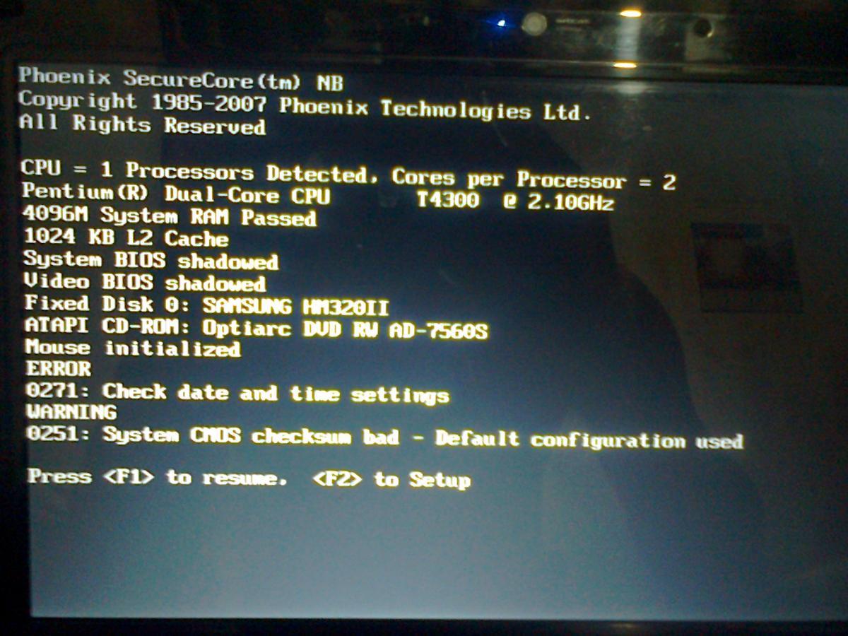

Faz um tempo que estou tempo o problema que aparece na foto abaixo, a maioria das vezes que ligo o notebook - Itautec W7410 O.S. Windows 7 Ultimate x86 - aparece esse erro, mas o estranho é que as vezes ligo e não aparece o erro, ele funciona normal. Quando aparece o erro, pressiono o F1 e ele inicia normalmente, não apresenta mais erros, exceto a hora e data que sempre volta pro padrão e tenho que ficar arrumando toda vez. Estive pesquisando e verifiquei que pode ser necessário trocar a bateria da placa mãe ou bateria da BIOS, conforme ensina este vídeo https://www.youtube.com/watch?v=BxWpJKK83mg é isso mesmo? trocando essa bateria que esse cara fala no vídeo resolveria esse problema? Trocando essa bateria eu poderia perder algum dado/documento ou alguma coisa? o que aconteceria quando colocasse a nova bateria?

Sim, a placa-mãe tem uma bateria para manter dados da bios e data/hora. Quando essa bateria fica sem carga ocorre esse erro citado. Geralmente a bateria é do tipo CR2032. Trocar a bateria não causa nenhuma perda de dados/documentos, é um procedimento simples desde que você saiba desmontar o notebook para chegar até a bateria. Depois de trocar acerte a data/hora e tudo deve funcionar normalmente.

ilkyest acabei de fazer isso que sugeriu, vou acompanhar pra ver se volta a acontecer, se acontecer vou realmente comprar outra bateria e trocar. Mas não sei se realmente vai funcionar porque quando começou a acontecer esse erro eu alterava a hora já na bios e salvava, mas o erro sempre voltava.

Olá galera!
Apenas para postar resultado a cerca do procedimento sugerido pelos colegas do fórum e para servir de orientação pra quem se encontrar com o mesmo problema, visto ser comum (a bateria da placa-mãe dura de 2,5 a 5 anos)
Fiz a troca da bateria da placa-mãe CR2032 e o problema foi resolvido! não apareceu mais esse erro, nem estou tendo mais dificuldades pra ligar o note (antes tinha que apertar o botão power umas três vezes pra ligar).
