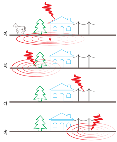

Independente se sua residencia tem aterramento ou não estamos sujeito a vários  tipos de incidência de descargas atmosféricas podem ser enquadrados nos quatro casos representados na abaixo.
post-475327-0-95520700-1428618189_thumb.
Com isso é 100% de ganho de causa!
