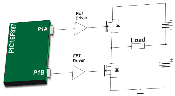

Com este módulo IGBT, você tem basicamente isso:
Se vai apenas acionar uma carga em corrente contínua, não dá para usar os dois IGBTs ao mesmo tempo.
Se você quiser usar os dois IGBTs ao mesmo tempo, terá que utiliza-los em série. Daí a eficiência do circuito irá cair muito, pois irá dissipar potência em cima de dois IGBTs
A corrente não si dividira. Será a mesma corrente entre os dois IGBTs, não tendo nenhuma vantagem.
E ainda por cima, terá que ter duas fontes independentes para acioná-los.
Para acionar uma carga em DC é mais viável usar ou o IGBT de cima, ou o IGBT de baixo. Você quem escolhe. Nunca os dois ao mesmo tempo.
