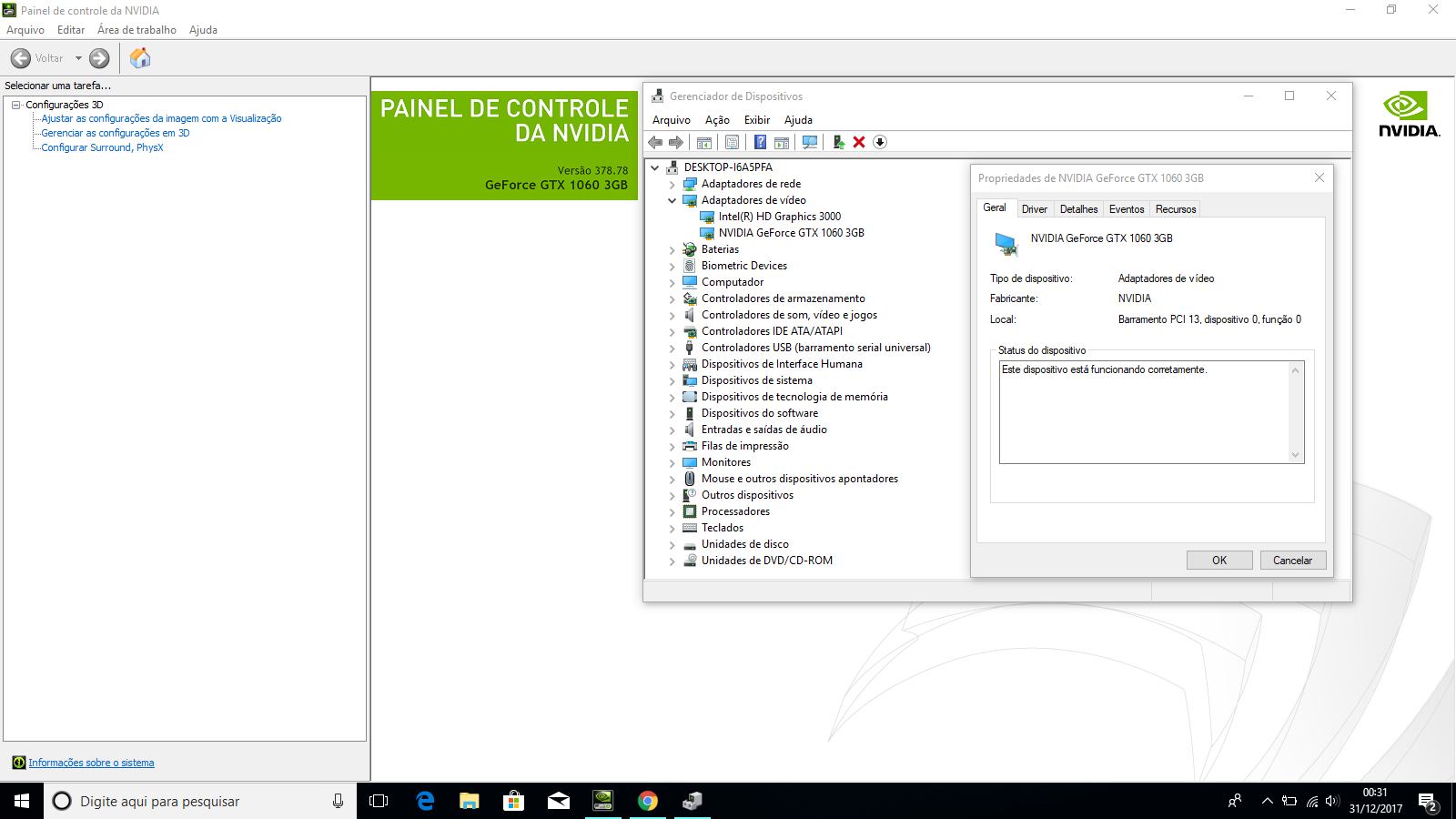

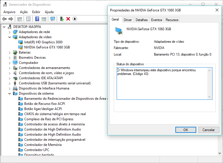

Opa boa tarde galera, acabei de adquirir o meu EXP GDC, então sou novo nessa parada kkkk sempre tive o sonho de colocar placa de video em notebooks e ta ai se concretizando porém como sempre nao tenho sorte, nao deu certo no meu note.. então gostaria de saber se vocês conseguem me ajudar.. Meu notebook é o HP Pavilion dv7-6199us, comprei ele justamente pela tela de 17', i7 segunda geraçao, 8gb de ram... enfim segui tudo quanto é tutorial a risca, fiz tudo quanto é procedimento, e nada deu certo, quando nao ficava no erro 43, ficava no erro 12.. comprei uma GTX 1060 3GB, e estou doido pra usa-la...
O que pode ser? sera que é o processador 2 geraçao q nao suporta? Tambem li que poderia ser esse modelo de notebook e outros da HP que a entrada mini PCIe so funciona para Wifi.. então sera que tem solução, se eu recorrer ao SETUP do nando4? tenho medo de fuçar na BIOS por mim mesmo e ***** tudo... mas se tivesse como nao ter que gastar com o SETUP gostaria muito de saber.. porque ja gastei bastante nisso tudo kkkk grato desde ja galera
1 hora atrás, Jean Karlo disse:
você terá que instalar um driver antigo da Nvidia para poder usar essa 1060. Infelizmente os drivers atuais da Nvidia estão vindo com bloqueio no acesso hot plugging nas placas da geração 10xx, impedindo quem faça eGPU via mPCIe ou M2 (em alguns casos, até via Expresscard).
Instale o DDU (Display Driver Uninstaller), faça a desinstalação completa do driver, baixe a versão do driver da Nvidia 376.33, instale-a, reinicie e veja se o erro some.

Esse é o problema da série 10xx da Nvidia, dps que ela bloqueou o acesso hot plugging fica complicado de conseguir fazer essas placas rodarem o eGPU sem algum método. Tente fazer o seguinte:
1. Faça o download dos drivers da Nvidia 368.81 and 378.78.
2. Desinstale o driver atual e reinicie o PC.
3. Instale o driver 368.81 e NÃO REINICIE O SISTEMA!
4. Abra o Regedit e vá em HKEY_LOCAL_MACHINE\SOFTWARE e delete o nvidia_rebootneeded.
5. Agora instale o driver 378.78 (NÃO FAÇA INSTALAÇÃO LIMPA!).
6. Reinicie o sistema e veja se o erro 43 aparece. Se não aparecer significa que o método funcionou. Só lembrando que você não poderá atualizar para nenhum driver recente da Nvidia.

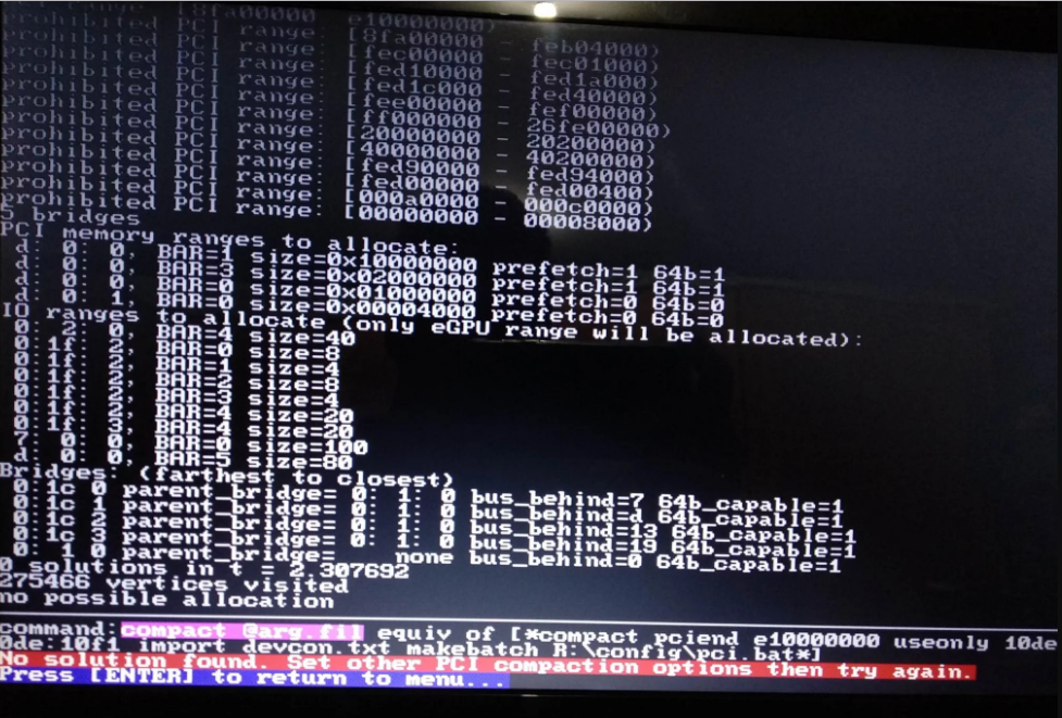

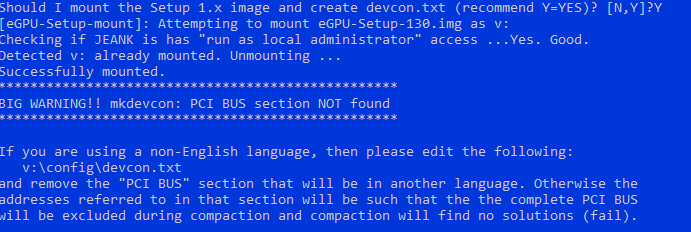

então galera, ainda estou com problemas.. vi uns videos na internet sobre o DIY setup, porém o meu aparece umas coisas diferentes do que ja vi...
Aparece esse BIG WARNING que nao sei o que é:
E cheguei nessa parte do setup do PCI compaction e da esse erro.. isso é um grande problema ?
12 horas atrás, Jean Karlo disse:
Provavelmente deve ser problema com relação ao idioma do Windows que causa conflito com o SETUP. Faça o seguinte:
Entre no disco virtual que foi criado (DIYEGPUIMG), vá na pasta config e abra o arquivo "devcon" como bloco de notas ou notepad. Dps achei a linha de comando "Complexo da Raiz de PCI Express" e delete-a tudo, exemplo:
No meu devcon a linha de comando possui isso:
Citação
ACPI\PNP0A08\0
    Name: Complexo da Raiz de PCI Express
    Device is currently using the following resources:
        MEM : 000a0000-000bffff
        MEM : cfa00000-feafffff
        IO  : 0000-0cf7
        IO  : 0d00-ffff
Então irei deletar tudo isso, inclusive a parte "ACPI\PNP0A08\0" em cima do nome. Dps de ter deletado, salve o arquivo e volte para o SETUP e tente fazer os presets novamente e veja se o erro persiste.
AAAAEEEEE GALERAA! Finalmente depois de varias noites sem dormir, minha eGPU funcionou, nem to acreditando kkkk ja tava pensando de vender tudo ai consegui, graças a Deus e a vocês, obrigado mesmo pela força galeraaa!
