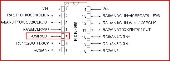

Segue abaixo o hardware, esse fácil de conseguir na internet...

Pensando melhor, e vendo a limitação de pinos do 688, dá pra usar o 4017.
Pelo esquema apresentado, o pino RA1 joga 1 pulso no Pino 14 do 4017 (clock) e o RA2 analisa se a chave está aberta ou fechada. Seguindo a ideia o uC vai jogar 10 pulsos e no retorno (RA2) saber o que está aberto ou fechado, sabendo-se assim o endereço inicial DMX512 :aplausos:

Mesmo porque não sabia que o seu uC só tinha isso de pinos.

Entendi a parte do endereçamento usando o CD4017. Um pequeno laço For-Next resolve a parada.
Ou, por outro lado, como será um equipamento para uso pessoal (não comercial), posso deixar um endereço fixo (ainda pensando nisso).
A parte pesada será decodificar o que vem do MAX485. Não dá para simular no Proteus, vou montar na protoboard.
