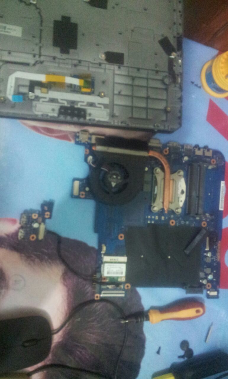

Notebook Samsung modelo:NP300E4A-AD2BR. fonte de alimentação,bateria,e memória tudo ok. quando coloco a fonte no notebook sendo com bateria ou sem bateria para ligar, aparece o led verde de alimentação ligado, quando aperto o botão do power para ligar o notebook ele acende a luz azul do botão e a luz desaparece em menos de 2 segundo, e o notebook nao liga. alguém pode me ajudar nessa solução. fico grato pela compreensão de todos.
Olá
Podem ser inúmeros os problemas com esses sintomas, diz que as memórias estão ok, já tentou uma de cada vez em slots diferentes? O carregador esta a enviar a energia suficiente? Verifique se existe alguma entrada usb ou outra em curto, retire a bateria e descarregue toda a energia pelo botão Power durante 30 ou mais segundos.
Inicie a máquina sem HD.
Então poderá ser problemas na Board, se tem conhecimento desmonte tudo e inicie a Board fora da carcaça sem mais nada, se mantiver os leds ligados vá montando e testando.
também acho que  o problema e na placa mãe, so que meu conhecimento nessa parte de eletronica e muito básico. tenho mais conhecimento de programação, mais eletronica e muito básico. estou com o multimetro do meu lado e a placa. se poder me auxiliar serei muito grato.
Faça uma inspeção minuciosa a toda a Board, se existem condensadores queimados, manchas, curtos, etc.
Se nada der resultado será melhor mandar pedir um diagnóstico/orçamento pois dai para a frente só ao pé do material e com ferramentas se pode apurar a causa, Chipset, condensadores, musfets, cristais, um mundo de porcarias.
o conector do power nao poderia estar com problema, porque a placa acende a luz quando coloco a fonte. mais quando aperto o botao ele acente a luz e desliga a luz e nao acende será que esse conector com essa placa pequena nao estaria com problema ja que a entrada da fonte e pela propria placa?
