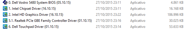

Boa noite manolos!
Segue lista dos drivers cujas versões são mais recentes do que os instalados na instalação limpa (da minha máquina no caso).
Com exceção da BIOS que consegui fazer o up normalmente, não consegui atualizar nenhum dos outros, mas como o Windows Update atualiza tudo automaticamente quando a máquina é conectada a internet logo após a formatação limpa, desconfio que isso tenha acontecido neste caso também, pois ele fez umas atualizações recentemente.
Alguém sabe como faço pra ver a versão destes drivers pra ter certeza?

Boa noite manolos!

Fala @yuricordeiro, beleza e você?
Quero saber a versão dos drivers já instalados!
No site da Dell os drivers mencionados são mais recentes dos que os que eu havia instalado, porém, depois de baixá-los, ao tentar atualizar pelo arquivo da erro. Não sei se é porque já foi atualizado automaticamente pelo Windows Update ou sei lá, então, para ter certeza que eles estão ok preciso saber a versão depois.
Acabei de me dar conta que talvez eu consiga ver isso pelo Gerenciador de Dispositivos né?
@rogeriopojr assim que o Yuri responder te falo, porque eu baixei e tentei atualizar, mas da erro ao executar o arquivo.
@lucaskaz Sim cara, faz isso:
Vai la no Gerenciador de Dispositivos, clica com o botão direito em cima do Driver e vai em Propriedades. Aí você vai na aba Driver e vai ter lá a Versão do Driver. Segue exemplo:
