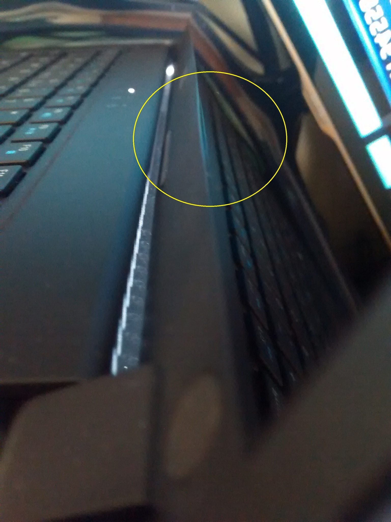

Sim, foram 2 5470 por causa da internet péssima.
ai trocaram pelo 5480, este era o 3º aparelho, a tela descolocou, solicitei o reparo, não tinham a peça e trocaram o aparelho.
o 4º aparelho chegou com a tela descolada, pedi a troca.
o 5º aparelho está com a tela descolando, solicitei o reparo, o técnico veio ontem em casa e a tela nova tambem está descolando
@dopplr_makr Seu problema foi resolvido? o que foi feito?
@viniciuskmv Não vejo luz, porém é bem visivel e pra mim incomoda muito, meu aparelho é um i7 8gb touch, é o top de linha, aparelho que custa 4000 e um acabamento assim me incomoda muito.
O samsung chronos 7 que eu tinha era perfeito até quebrar a tela.
Um técnico já me disse pra desmontar e colar com duplaface 3m, quela que é tipo uma borracha, que resolve o problema. Mas não vou desmontar a dell que resolva.

  1. Isso acontece com todos e é IRRITANTE! A estrutura dele faz com que uma parte do teclado encoste na tela, e aí da isso. Eu já desisti de ficar passando pano o tempo todo. Também conversei com o técnico pessoalmente, quando ele veio trocar uma peça, e ele disse que não tinha jeito. Era um erro do modelo.
