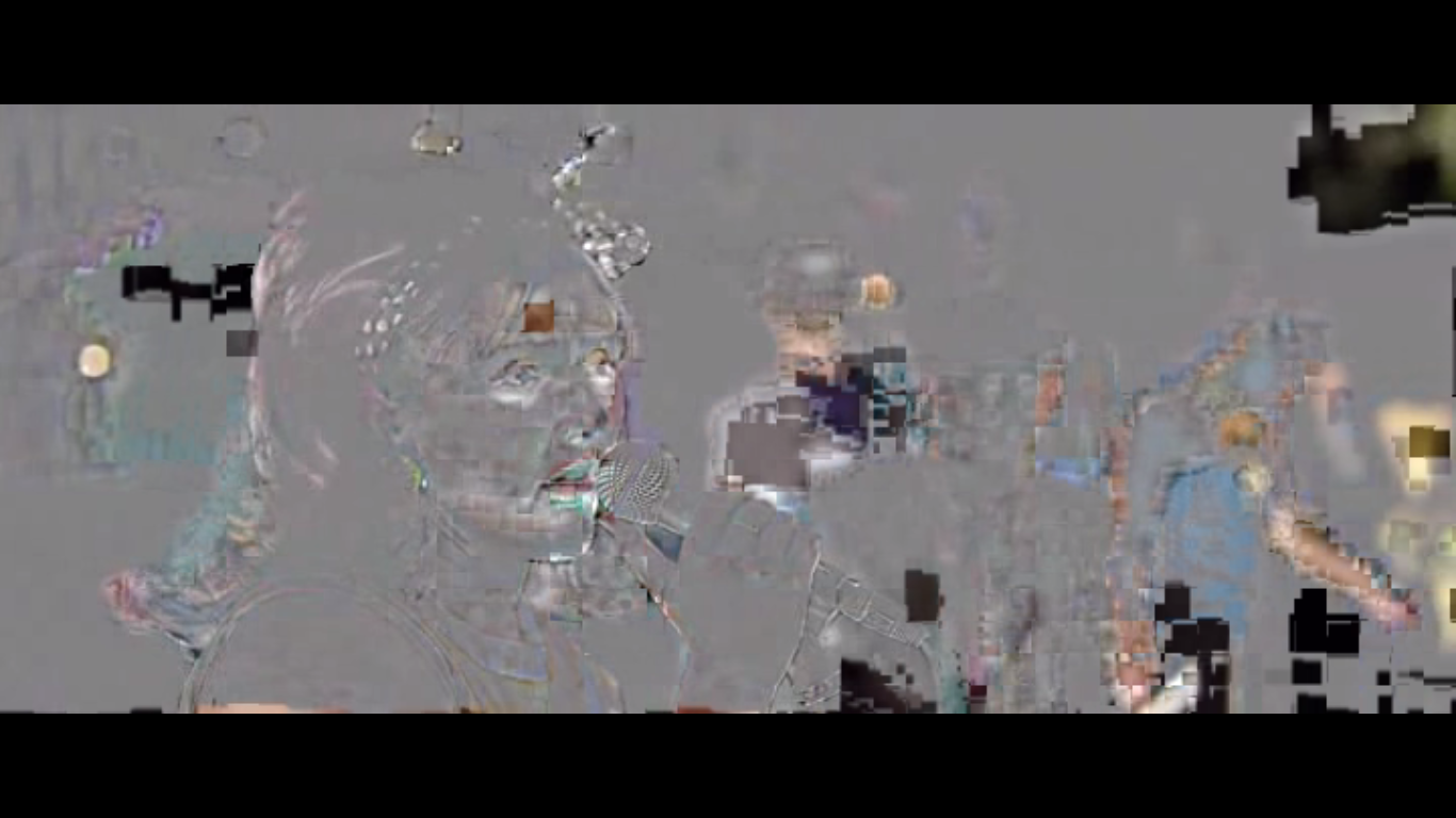

Olá pessoal,
depois de pesquisar bastante (e ler muito esse post) adquiri o Vostro5480 i7 8Gb c/ touchscreen. O notebook chegou ontem e já fiz o upgrade do win8.1 para o win10, porém sem a instalação "limpa". No entanto, tenho 3 pontos que tem me tirado o sono dele e gostaria da ajuda de vocês:
1. o TOUCHPAD tem um atraso/lag irritante ao arrastar o cursor (antes de atualizar pro windows 10 ele tava perfeito, melhor que de macbook.
obs.:
 - atualizei a BIOS pra versão A05;
 - desmarquei a opção de "rejeição da palma da mão";
Tem mais algum ajuste/driver que pode ser alterado para melhorar o touchpad
2. ao rodar vídeos (em perfeito estado, sem estarem corrompidos) a imagem perde a definição e fica borrada/cinza.
Coloquei anexo um printscreen.
A versão do driver da placa (830m) é a 10.18.13.5382
Estou rodando vídeos no VLC.
Tem solução?

@Ricardo Fensterseifer
Esse problema da tela cinza é porque o player não conseguiu decodificar os frames do vídeo adequadamente, e a causa pode ser por lentidão do HD, problemas de codec, e outros n motivos.
Mas acredito que o gargalo aí seja problema de configuração do player e não da performance da máquina.
Portanto, se puder fazer o mesmo teste usando esse player: https://mpv.io/, daí saberemos se é alguma config do vlc que não está otimizada.

@Ricardo Fensterseifer Fala cara, tudo bom?
Apenas contribuindo um pouco com seu caso: eu também tive esse problema com o vídeo no início, mas logo depois da formatação limpa eu atualizei o Driver direto pelo site do fabricante e o problema parou. Sobre o atraso no touchpad, eu reparo que SEMPRE que deixo o notebook no modo "suspenso" e depois volto a usar ele apresenta algum delay por um certo tempo, mas logo para. Se não para, eu reinicia e fica tudo certo. Agora, sobre a bateria, o assunto é mais fundo... você tem que ver que a Dell, tem um problema muito sério com os Apps nativos dela, que geralmente afetam no desempenho do Sistema Operacional. Da uma olhada no seu Gerenciador de Dispositivos e monitora o consumo dos recursos. Provavelmente o processamento está sendo usado ao máximo por algum app em conflito, e reduzindo drasticamente sua bateria fora da tomada. O meu, em alto desempenho, tem uma autonomia de no mínimo 4h. Por fim, sobre a formatação limpa, pode ficar tranquilo que não se perde a garantia, nem para Hardware e nem para Software (palavras da própria Dell).
Abraço!
