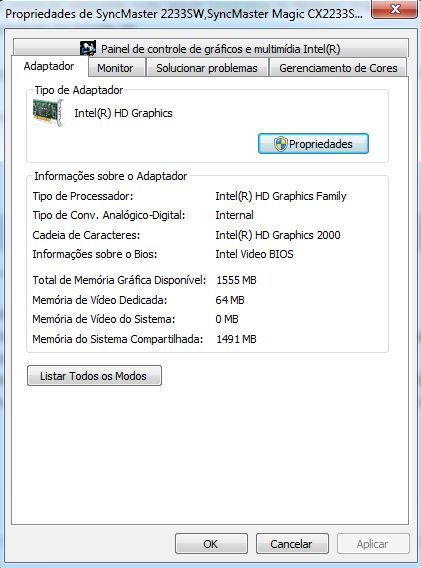

Olá Imakuni.
1. Não fiz OC, Veja anexo.
2. Vou trocar o cabo, mas a resposta pode demorar, por que já ficou meses sem apresentar o problema.
3. Nessa eu preciso de orientação! Como eu poderia testar a entrada de vídeo do monitor, ou a saída de vídeo da placa mãe?
4. Estou atualizando os drivers agora.
