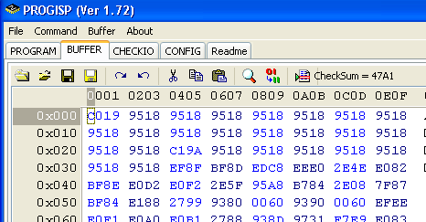

O bascom indica erros, simula, etc, além de tudo ainda suporta o USBASP e grava imediatamente o chip na placa já montada após compilar (opcional)
Faz praticamente tudo no chip, até calcula os fuse-bits.
PrtScr da tela.
Uma coisa interessante: Veja no final deste arquivo M4812P-DMX-HEXINVERTIDO.HEX
Isto mesmo. Ele inverte cada word do HEX. Repare que no início está 19C0.
Está na forma correta, mas no arquivo gerado fica C019.
Mesmo código aberto pelo PROGISP
É pra complicar a vida de quem quer mudar alguma string ou mesmo tentar depurar o HEX.
