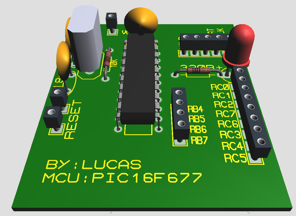

Olá amigos do forum, a um tempo venho estudando como construir minha PCB, entre tanto, eu consegui bons resultados usando o metodo de transfrerência térmica, porém, não obtive sucesso na parte superior da placa, ou seja, a descrição  de VCC GND ETC...
Queria saber, se alguem sabe algum metodo de transferir a partes escritas da minha placa em cima do fenolite, porém, na parte superior e não na parte de cobre.
OBs: Ja tentei no método térmico fica toda falhada não pega direito.
Veja a minha plaquinha que eu estava querendo transferir a parte de cima:
post-709648-0-36091700-1434556342_thumb.

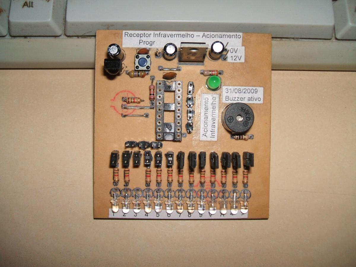

Na minha postagem com a foto, fiz exatamente assim.
Imprimi na laser e colei na PCB com cola branca um pouco diluída.
