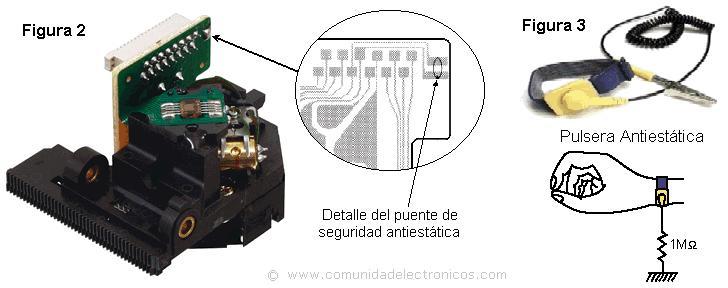

A foto da unidade se parece muito com a KSS 213C
http://eletronicos.mercadolivre.com.br/pecas-componentes-eletricos-unidades-opticas/unidade-optica-kss-213c
Mas é melhor leva-la até a loja para comparar de perto, a quantidade de vias do flat, largura dela, altura... etc.

BC, to eu de volta, consegui uma unidade nova, coloquei e pra minha surpresa, aconteceu o mesmo da outra, so da um giro leve e nao ler, e agora, o q poderá ser???
Fiz  a troca do flat da unidade e continua do mesmo jeito, uma coisa q percebi foi q, se nao esta com o CD ele da um giro mas rápido, quando pega o CD o giro e mas lento, mas nao reconhece.
Batata amigo, show de bola, foi so desbloquear q funcionou uma beleza, mas uma vez obrigado amigo BC!!!
