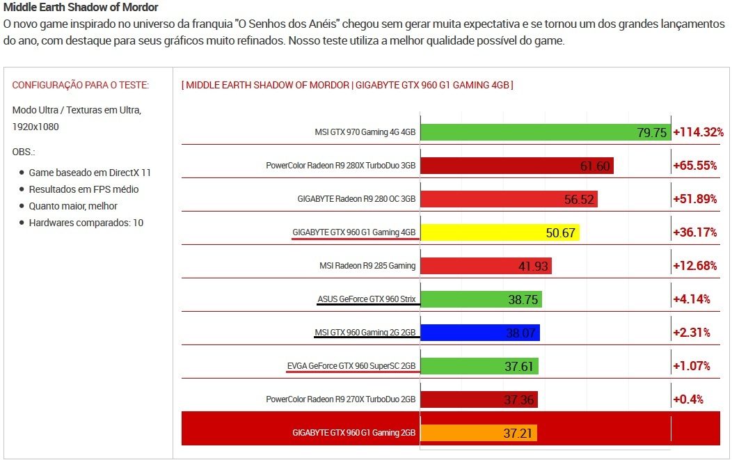

Bom, galera! O seguinte, essa semana pego a minha placa! Já tenho os modelos em mente!
Só uma dúvida! Estou vendo placas com 3GB e 4GB de memória, além das placas de 2GB! Li um pouco a respeito e vi que poucos jogos exigem mais do que 2GB. Porém, algumas jogos exigem! Aliás, muitos estão defendendo que o consumo, para um bom desempenho, acima de 2GB é uma tendência futura, próxima e já presente em alguns jogos!! Um exemplo é o game Middle Earth: Shadow of Mordor.
Eu vi pessoas comentando que outros jogos, como Watch Dogs, GTA 5, Dying Light, Ryse, Assassins Creed Unity, para um bom desempenho, também exigem placas com mais de 2GB.
O que vocês acham disso?
Segue uma imagem ilustrativa sobre esse fato:
post-773387-0-79472900-1436736343_thumb.
(fonte Adrenaline)
Como pode ser observado, a placa em destaque, Gigabyte GTX 960 G1 Gaming 2GB fica bem abaixo do modelo de 4GB. (O modelo de 4GB está grifado em vermelho.[Os modelos grifados em preto também são de 2GB, mas de outra marca e modelo]).
Nota-se que os modelos de 2GB possuem pouca diferença de desempenho, ente si. O que vai valer é o preço, e a escolha pela fabricante!! Porém, todas elas ficaram bem abaixo do modelo de 4GB.
O que vocês acham disso? realmente vale a pena gastar um pouco mais em 2GB adicionais? Eu estou propenso a acreditar que sim!! Acho melhor gastar um pouco a mais agora, e ficar tranquilo! Mas a opinião de vocês sobre essa fato também seria interessante!!
Valeu!!

É, se você vai pegar ESSE jogo em particular, que tem o pior consumo de memória de todos os tempos, então é claro que vai parecer que é muito melhor pegar o modelo de 4gb. Tirando ele, essa diferença é muito pequena nos outros jogos.
Mas se você realmente puder pagar uma Gtx 960 4gb.... então compre uma r9 380. Tipo essa. É uma placa BEM superior, além de (claro) vir com os 4gb de RAM.

Acho que você não prestou muita atenção no que eu disse. Mas tudo bem, vou repetir: se você TEM condição de pagar por uma Gtx 960 de 4gb, você NÃO PAGA. No lugar, você compra uma R9 380. Nâo é por que ela tem mais vram, isso é irrelevante - você compra a 380 porque ela é um chip mais potente.
O fato de ter 4gb de vRAM é só um bônus, um brinde que acaba vindo junto com a placa.

Imakuni: "Mas se você realmente puder pagar uma Gtx 960 4gb.... então compre uma r9 380. Tipo essa. É uma placa BEM superior, além de (claro) vir com os 4gb de RAM."
Eu até comecei o meu post dizendo que a minha dúvida era GTX 960 4GB ou R9 380 Nitro. Pois justamente a placa que você linkou, R9 380 Nitro, tem um preço similar a GTX 960 4GB. Aliás, achei muito caro o acréscimo no preço de 2GB adicionais em um mesmo modelo!! A placa, saí cara ao meu ver! Foi saí que surgiu a dúvida:GTX 960 4GB ou R9 380 Nitro. E, foi justamente o modelo da AMD, que você mecionou, que eu estava pesquisando, dado aos preços similares!!
Eu entendi que você disse que o game Middle Earth: Shadow of Mordor tem o pior consumo de memória de todos os tempos. você até escreveu: "É, se você vai pegar ESSE jogo em particular...."
Bom, não sei se vou pegar esse game! Ainda não decidi!! Mas a minha dúvida mais preocupante é: E os outros jogos??!!! GTA 5, Dying Lignt, Ryse e Watch Dogs??!! Vi pessoas afirmando que esses games consomem mais do que 2GB!! E que futuros lançamentos também consumirão!! Então, o fato não se aplicaria apenas a Mordor, de acordo alguns!!
Agora, analisando apenas as placas em si, acredito que você esteja realmente bem certo no que disse. A R9 380 Nitro é melhor do que a GTX 960 4GB, e pelo acréscimo de valor, não compensa pegar o modelo de 4GB da NVidia não!!

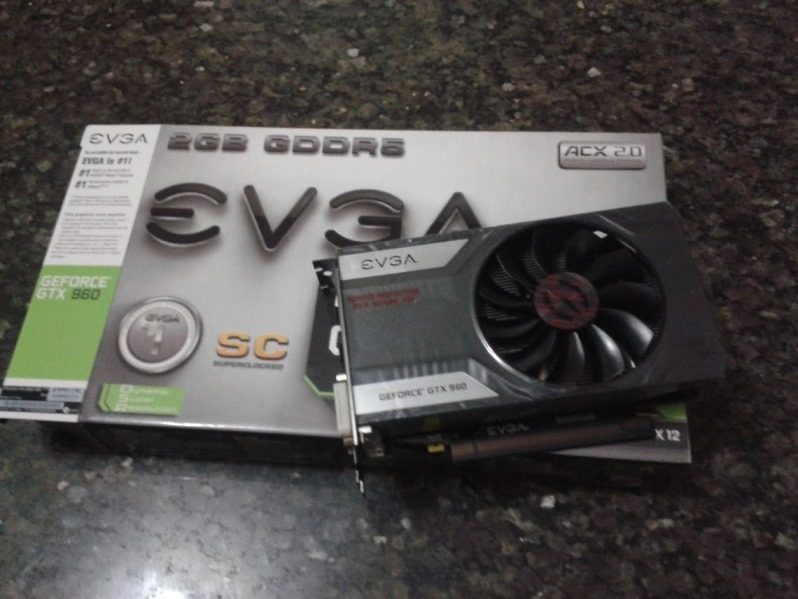

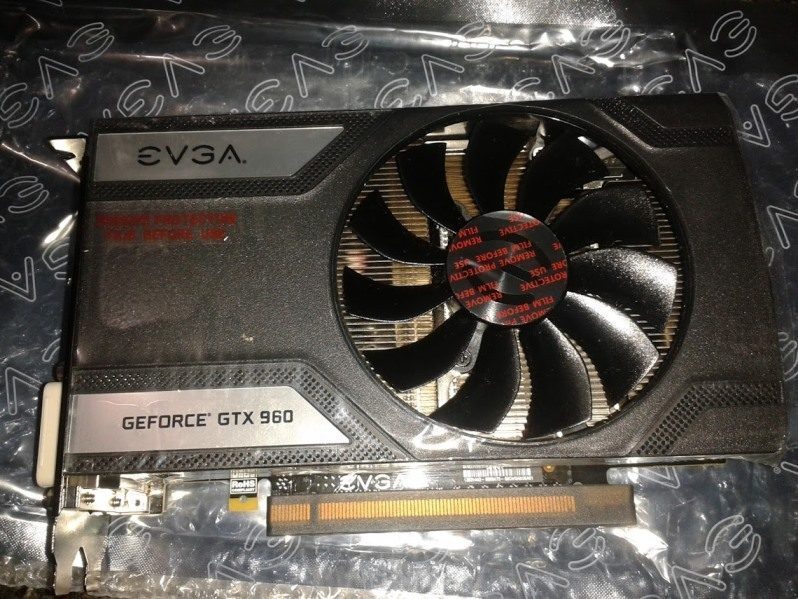

Sobre a minha escolha, fiquei mesmo com a GTX 960 2 GB!! Mas não fiquei com o modelo de referência da PNY não! Eu escolhi o modelo SuperClocked 2GB da EVGA.
http://www.kabum.com.br/produto/63018
Acredito que ficarei contente com o resultado dessa placa!! Esse Over Clock de fábrica da EVGA garante um pequeno fôlego a mais a placa!!
Imakuni, e a todos os outros participantes, agradeço em muito o auxílio de vocês!!

Depois de uma certa demora, finalmente minha nova VGA chegou!
Como mencionei acima, eu optei pelo modelo GTX 960 SuperClocked da EVGA.
Recebi o produto hoje, 28/07/15. Assim que ela estiver instalada, volto e digo como é o seu desempenho e se estou contente, ou não com ela. Infelizmente, ou felizmente, não poderei notar o ganho de performance de maneira imparcial se comparada a minha atual VGA, Radeon HD 6870, pois resolvi fazer um upgrade mais intenso no meu PC. Além da trocar a VGA, estava quase certo de eu colocar uma SSD, assim o fiz, mas também troquei a Placa Mãe e o processador.
O resultado ficou assim:
Configuração que estou abandonando

post-773387-0-99658600-1438128595_thumb. post-773387-0-02556800-1438128620_thumb. post-773387-0-67817600-1438128633_thumb.
Assim, que estiver tudo instalado, a VGA, que chegou hoje, e o restante das peças (que ainda não chegaram), e após alguns dias de testes nos games e programas que possuo, digo o que achei.
O que acharam? O que acham da Placa mãe, do processador e da placa de vídeo que escolhi?

Eu estava pensando em pegar uma GTX 960 4GB, mas você Imakuni escreveu que o game Middle Earth: Shadow of Mordor. tem o pior consumo de memória de todos os tempos, e que tirando esse game, 4Gb não faz muita diferença. E ainda completou: "se puder pagar uma Gtx 960 4gb.... então compre uma r9 380."
Graças a você, e algumas pesquisas que fiz, que confirmaram e reforçaram sua informação, escolhi a GTX 960 de 2GB. E como na Kabum a SuperClocked da EVGA estava mais barata do que o modelo de referência, ele acabou sendo a minha escolha final.
