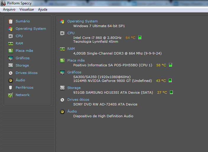

valeu amigo, entendi to ligado que ela é velha preciso trocar mesmo rs, mas complicado por acho que teria que trocar o processador também por ser i7 primeira geração acho que a pinagem é diferente algo assim, segue anexo imagem da config. esqueci que tinha o print malz
post-774168-0-48263300-1437055080_thumb.
O mais importante que é a fonte você não informou qual é, não é por ser um sistema antigo, é porque este kit não é voltado para overclock e o que você vai ter em relação benefício/desgaste do kit é irrisório, melhor deixar padrão mesmo.
ah beleza... é 450 real não tranquilo vou esquecer o clock..... a GTX 960 é compatível com a placa? Só pra saber pra fazer inveestimento errado ou melhor aquela R9 280?
Bom, se for uma fonte de qualidade de 450W segura a sua configuração tranquilamente com uma GTX 960 e eu iria nela mesmo, a R9 280 ficaria muito em cima da capacidade da fonte. Boa sorte e qualquer coisa estamos ai.
