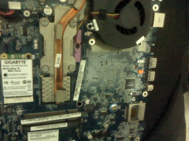

Então, a placa mãe (HannStarJ MV-4 94V-0) não tem uma bateria removível. Procurei o manual dela, mas não achei. Ela tem, pelo que me parece, uma pequena bateria azul (no canto inferior a direita da foto), mas está soldada, veja imagem no anexo, por favor.
Agora esses desligamentos poderão ser de alguma bobine ou condensador da Board avariados.
Você acha que isso pode ser por causa de alguma queda ou o quê?

Essa pequena bateria azul, é mesmo essa, para remover basta dessoldar um dos terminais durante uns minutos, enquanto isso pressione o botão ON/OFF afim de retirar qualquer  energia estática.
