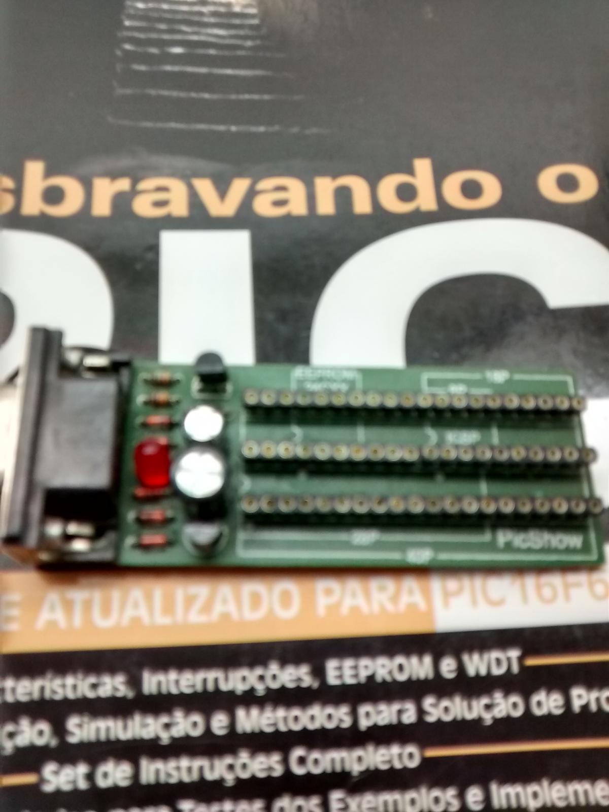

Anexei um arquivo neste post
É uma foto de celular de pobre de uma placa de programação que um amigo tem.
Ele jura com os dois pés juntos que:
  • Não precisou de um hardware outro além do da foto
  • O PIC não precisou vir pré-programado
  • Bastou um software de programaçao pra fazer tudo funcionar
É algo assim que eu queria. Nada mais (A diferença seria a interface USB)

@Sr. Burns,
Esse hardware que voce mostrou existe, é antigo, e só aceita alguns Pics bem antigos e bem simples. é bem semelhante ao antigo gravador da Kameda, que fabricou um monte de plaquinhas semelhantes faz uns 10 anos ou mais.
Sei que voce gostaria de algo melhor e que fosse também tão simples, mas o fato de ter de ser USB implica automáticamente em um programador que utiliza um Pic já programado para fazer o papel de uma interface USB, e também ter o programa para poder gravar as famílias mais modernas e com muito mais recursos. Será bem mais complicado.
Se voce pretende seguir o caminho dos Pics, sua melhor escolha é mesmo um PicKit2 ou 3.
Ou se preferir seguir o caminho dos Avr's, pode comprar um gravador USBASP que é bem baratinho.
Paulo

O programador do seu amigo (smithers?) parece se comunicar com a velha interface serial. Realmente não precisa de circuito 'inteligente' pré gravado. Ela já está no pc. Se seu pc a possuir, vá em frente. Se não, existe uma pergunta que não quer calar e milhões de pessoas estão esperando a resposta. Veja se funciona com aqueles adaptadores usb-serial da vida. Alguns dizem que não, outros que não sabem, outros que provavelmente talvez funcione ou não. Por gentileza, seja um divisor de águas e confirme aí pra todos. Ou pergunte pro seu amigo (smithers?) como ele faz.
No começo de carreira, usei o ic-prog (ic-prog.com) com jdm na serial e schaer na paralela. Infelizmente estas descansam em paz.. snif

Diz o Smithers que a plaquinha dele funciona. Cabo comprado pronto (se quiserem eu pergunto onde comprou, ou se possui alguma particularidade)
Eu tambem só acredito vendo funcionar, mas como tamo sem tempo na empresa, vou ter que acredita na palavra dele
Mas se a duvida for forte, em 30 segundos qualquer um monta uma placa dessas em protoboard. Posso passar o esquema em minutos.
Por enquanto, as águas continuam divididas
