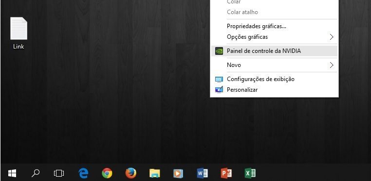

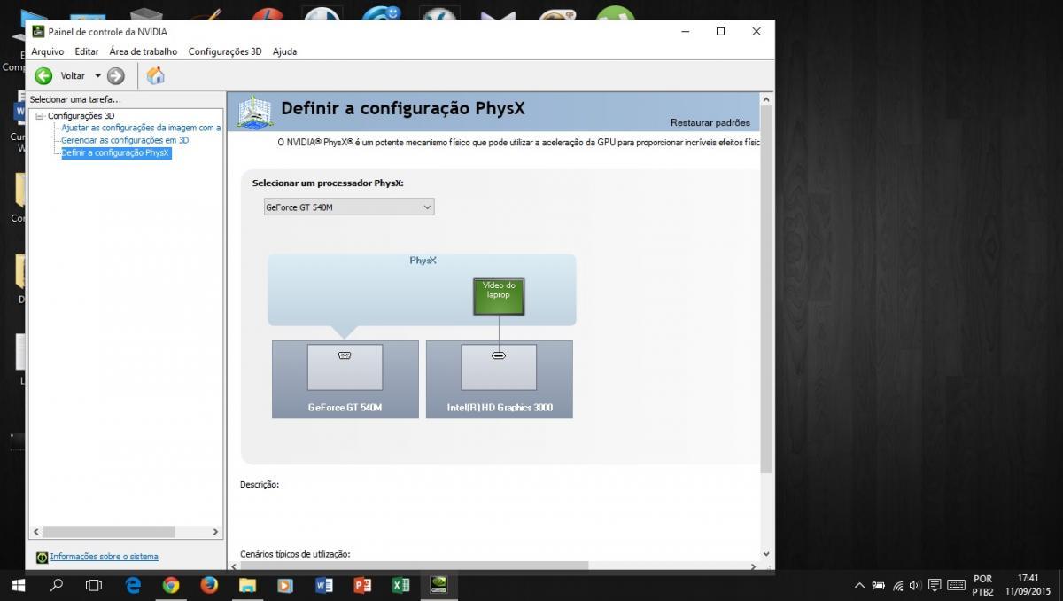

Infelizmente o novo driver da Nvidia 355.82 não dá suporte a GeForce GT 540m no Windows 10. O único jeito é instalar a versão 347.25 e impedir que o mesmo seja atualizado. Como? Através deste software da própria microsoft, https://support.microsoft.com/en-us/kb/3073930. Ele impede que o driver que você escolha seja atualizado. Obs. Não instalem o GeForce Experience e já havia testado a versão 355.60 o que também não fora resolvido.
post-778498-0-30571200-1442004175_thumb.
post-778498-0-52118900-1442004180_thumb.

Hahaha... me desculpe, mas estou usando o Windows 10 Home 64 bits num LG A520-5500 que usa Intel HD3000 + NVidia Geforce GT540M... e estou usando a GT540M perfeitamente com a última versão do driver para Windows 10 desde a versão 355.60 que funciona perfeito!
Inclusive, estou jogando Civilization V Brave New World e SimCity 2013 Cities of Tomorrow numa boa, usando a GT540M.
Também usando a GT540M utilizo perfeitamente o Adobe Photoshop CC 2015 64 bits.
Para tal, nem sempre é preciso, mas você pode escolher qual placa gráfica usar para determinados programas/jogos. Dá pra saber quando a placa está sendo usada através do ícone "Atividade da GPU" que fica na bandeja (systray), ou ainda, usar um programa como o GPU-Z para comprovar o uso da GPU em % e o clock, que costuma ficar oscilando, subindo e descendo conforme a necessidade.
