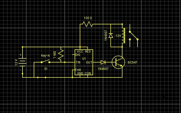

Olá, eu montei um circuito adaptado desse (http://www.electronica-pt.com/29-circuitos-esquemas/geral/197-interruptor-toque), só que tirei a conexão do terminal 5 e 7 (para ficar no modo biestável). No terminal 2 eu só liguei um fio, e quando eu toco nele eu escuto o som do relê. Só que eu gostaria que ele ficasse ligado até eu desconectar a alimentação, mas depois de um certo tempo o relê desarma e o circuito para de funcionar de maneira apropriada (eu toco no fio e o relê fica desligando e ligando rapidamente, o som fica parecendo o de um motor elétrico).
Então eu gostaria de saber o que eu posso fazer para resolver o problema. Obrigado.

Beleza, coloquei o resistor e o circuito não liga mais sozinho. Estou desconfiado da minha fonte pois não há motivo para o circuito enlouquecer como está acontecendo. Ainda mais que eu liguei o CI no modo biestável no Arduíno e ele funconou perfeitamente. Infelizmente não pude testar com o circuito que eu fiz dessa forma pois preciso de 12V. Vou procurar uma bateria de carro.
Testei a fonte, e ela não é o problema. O circuito funciona aparentemente perfeitamente nos 2 primeiros minutos. Porém após esse tempo eu escuto o relê desligando e ao tentar acioná-lo de novo (tocando no fio) tenho uma surpresa: eu toco no fio e ele reativa, depois eu solto o fio e ele imediatamente desliga. E não basta só isso, quando me deparo com esse problema eu retiro o circuito da alimentação e caso eu religue ele pouco tempo depois o problema persiste, mas se esperar algum tempo o circuito volta a funcionar aparentemente perfeitamente.
Estou intrigado... Como posso resolver o problema?
Segue esquema do circuito(no lugar da chave há apenas um fio que eu toco, meu corpo faz papel de terra):

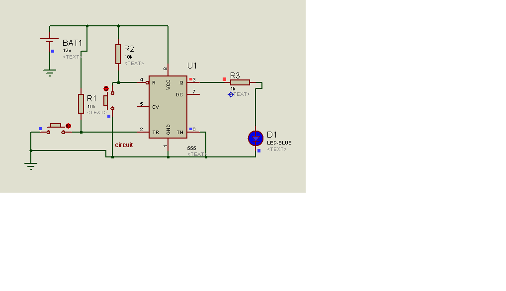

bom  eu simulei  aqui  no pro-teus  e  funcionou  não sei o que  pode esta acontecendo  você esta  fazendo no protoboard  ou  em  algum programa?
obs: lembrando que  o circuito  indicado  funciona e é  um circuito consagrado pelos mestres da eletrônica ele se encontra disponível no sit indicado o qual  é  nada mas nada menos que Newton c Braga .
minha dica  é manter a calma e conferir  o circuito  do zero  ou ate mesmo  trocar o ci outra coisa se tiver montando  no protoboard  verifique  o capacitor o qual estabiliza o  lm7805  ok  se  tiver duvida  aqui é o lugar certo  boa sorte!

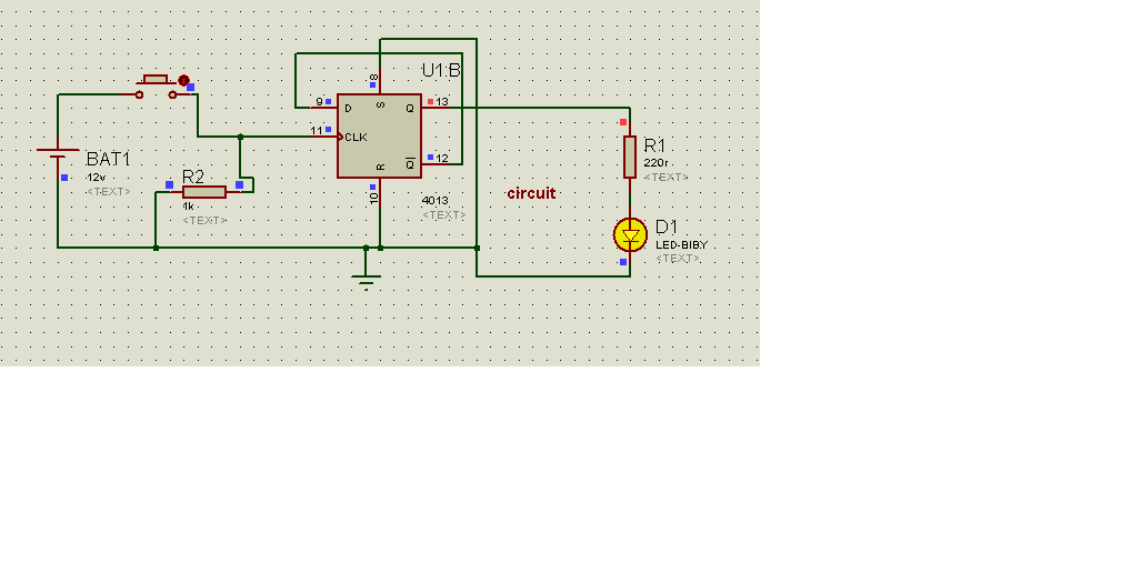

Um simples flip flop tipo RS. É um retrocesso do tipo D do amigo @circuit mas tem a "vantagem" de atender seu requisito de só desligar quando perde a alimentação. Google imagens flip flop rs com porta nand para mais opções e detalhes
