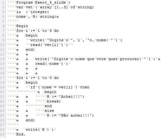

Já aproveitando sobre a questão do alinhamento, abaixo usei um programa que tenho aqui que consigo mostrar as "tabulações" (Tab) e os "espaços". Espaços = "." e Tabulação = ">>"
post-409554-0-97114600-1440794735_thumb.
Perceba que existem tanto um quanto outro misturados... a minha sugestão é que tente usar apenas um. Ou só tabulação, ou só espaços... Então, a tabulação é meio que um código, e cada "exibidor" tem uma forma de interpretar esse código. Por exemplo, aqui para mim, o Fórum/Navegador está exibindo um espaçamento equivalente a 8 espaços. Já na imagem que postei, está exibindo com espaçamento de 4. Talvez o seu programa use outra quantidade de espaços... etc.  Tanto tabulação, tanto espaço, tem as suas vantagens e desvantagens... como digo, como sugestão tente usar somente um outro outro... ;)  (claro que me referido ao espaçamento da identação... do alinhamento a esquerda...)
