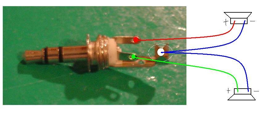

O plug são 3 polos. Conforme te orientei no post anterior, a malha é a união dos dois fios das caixas.
Acho que uma imagem vale por 1000 palavras:
post-305941-0-56635100-1442504557_thumb.

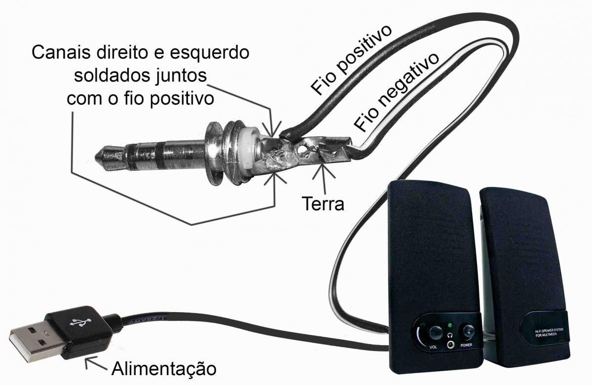

Olá Ricardo, muito boa a sua explicação, mas isto eu já sabia. Fiz uma montagem fotográfica que demonstra bem a real situação e que anexarei aqui. Você deve estar pensando que de cada caixinha de som saem dois fios, o terra e o canal, mas na verdade, só saem dois fios paralelos da caixinha amplificada para ligar no plug P2 estéreo, o positivo que corresponde aos canais, e o negativo, terra. Tentei ligar invertido mas não funciona. Esperava encontrar alguém que já tivesse conhecimento de como funciona este tipo de ligação, que para min é novidade. Como já havia dito, talvez estas caixinhas nem sejam estéreo de verdade, mas preciso ter certeza.
Agradeço mais uma vez o interesse de ajudar, e se souber alguma novidade me avise.
Um abraço

Sim! Depois dessa sua descrição, eu posso te afirmar sem sombras de dúvidas, que essas caixinhas sua NÃO é estéreo, elas são Mono,...
Inclusive, tenho um par dalas aqui!, veio junto com um PC que comprei a uns 8 anos atras..., Na época custavam 12 Reais!, e internamente tem um único amplificador transistorizado com três transistores!...
Lembro-me que só não joguei ela fora de dó da natureza!, Se não, pintava ela de verde e jogava no mato!... Hehehehe!....
Desculpe as brincadeiras!
A resposta é simplesmente que: essas caixas que estão com você, é mono e não tem como converte-la em estéreo!

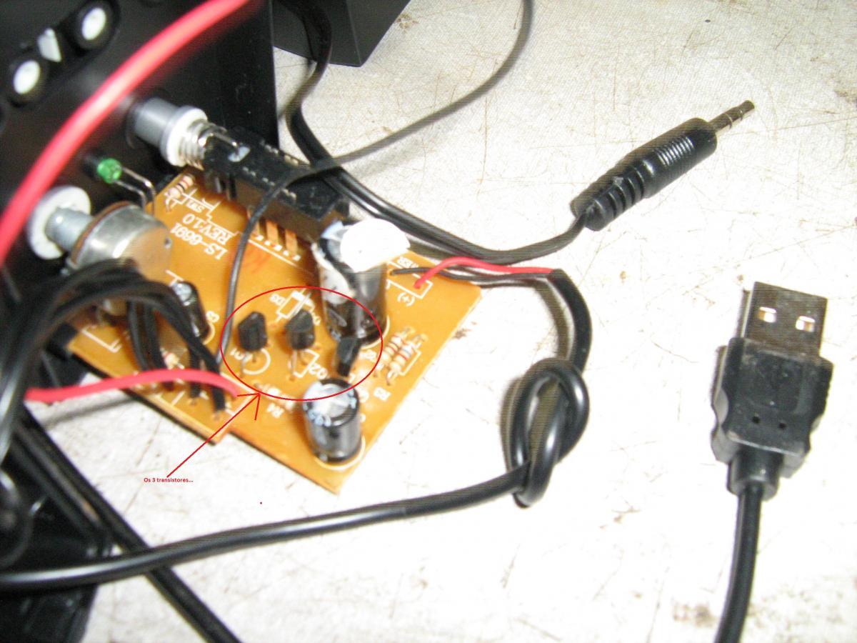

Hehehe!!! Sim Grande Ricardo!, O problema dessas caixinhas é que são mono mesmo, a conexão USB é para alimentar com os 5V dessas entradas, o pequeno amplificador transistorizado dela! e acredite! são apenas três transistores dentro delas!!!...
Não tenho como "colher" uma foto de meu celular e minha câmera (Canon A460) esta com aquele defeito "veneziana"...
Mas vou tentar jogar imagens aqui!...
post-442138-0-42629700-1442635529_thumb.
post-442138-0-61100300-1442635734_thumb.

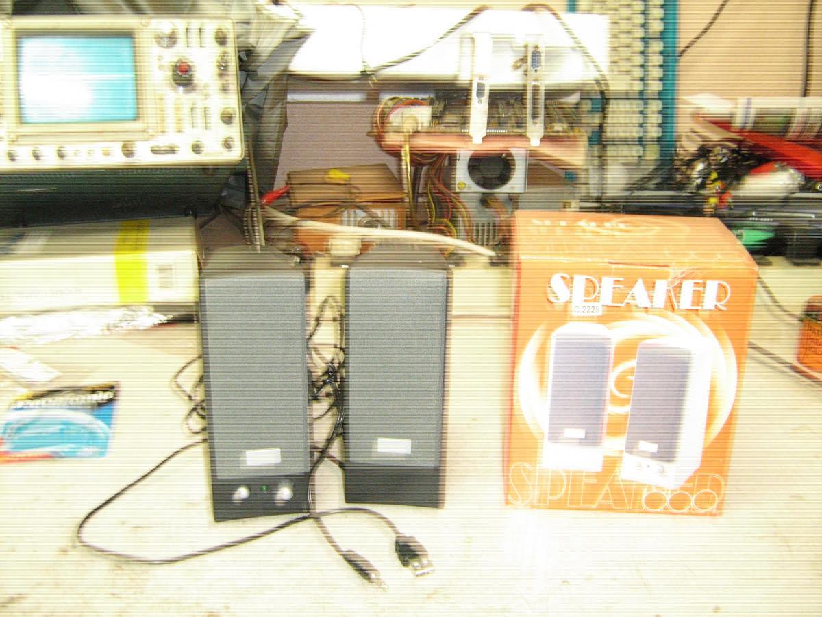

A Caixinha é essa! As fotos estão ruins porque minha Canon esta com defeito, mas dá para identificar o que acontece ai!...
PS: Por favor! Ainda não estou com Parkinson!!!... O problema é realmente com a câmera!...
  Olá Ricardo e Bcpetronzio, agradeço os esforços para esclarecer essa que era uma dúvida minha, as caixinhas realmente são mono. Ta certo que são caixinhas do tipo que vem de brinde no sorvete seco, mas é sacanagem essa Coletek vender um produto como estéreo, (vejam a embalagem do produto anexa), quando na verdade é mono. No mínimo se enquadra em propaganda enganosa.
