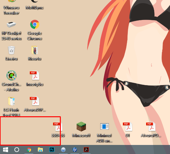

Não sei se é a mesma coisa mas aqui na minha AT esse canto marcado de vermelho é impossível colocar qualquer coisa manualmente... alguém poderia se possível dar ajuda pra resolver isso??

Em 03/07/2017 às 22:42, TioLuiZSan disse:
Estou com este mesmo problema, alguém tem alguma solução para ele?
44 minutos atrás, Luan Chequetto disse:
Tentou mudar o tema da area de trabalho  e testar ? Alguns temas fazem modificações nos ícones e na posição dos mesmos.
Poste a sua versão do windows 10, digite winver no executar e tecle enter...
  • 2 meses depois...
acabei de descobrir como resolver, amigo faça o seguinte, clique com o botão direito do mouse na área de trabalho e clique em exibir, desmarque a opção alinhar ícones a grade, volte, mexa o atalho (qualquer atalho) volte e marque a opção outra vez
