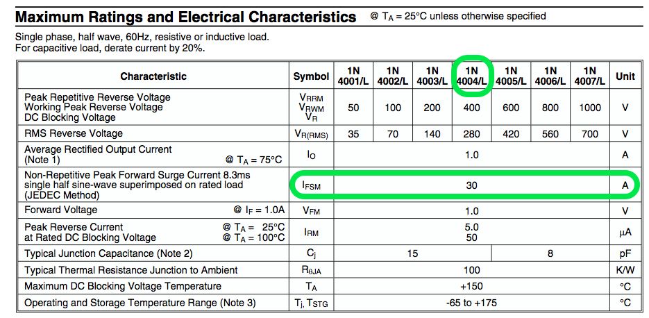

Qualquer diodo vagabundo, para 1 Amperes, suporta mais que aqueles 15 Amperes como Ifsm  (corrente direta surto máxima).
Senão veja ai as características do diodo 1N4004..
