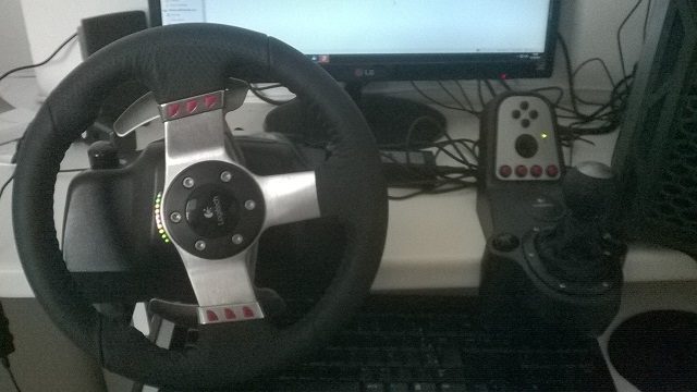

Olá jovens. Estava utilizando meu g27 jogando Euro Truck Simulator 2 quando, ao me deparar com uma situação de possível colisão, chumbei no freio e joguei muito peso sobre o volante(me empolguei), fazendo com que uma das peças que o prendem a uma superfície se partisse. Veja na foto. Caso vocês não reconheçam a peça, aí está a mesma em destaque.
A grande questão é como colar esta praga de volta. Já tentei superbonder, Sikadur e Araldite. A que melhor segurou no teste do "puxa com as mãos" foi araldite, porém quando fui fixar o volante na mesa do pc, soltou como se nem tivesse cola. Mandei no suporte da logitech e a resposta deles foi "a garantia não cobre". E eu nem solicitei garantia, só perguntei o que diabos poderia colar aquilo e de que material era feito a peça. Enfim, espero que algum de vocês possa me ajudar :)

Pede para eles uma assistência técnica onde você possa comprar a peça, eles tem que indicar um local para troca, e se não tiver são obrigados a trocar sem cobrar nada, o produto não é descartável é um direito seu.
Como é uma peça de sustentação acho que colar não deve resolver
Tente ver a peça dele ou um quebrado vendendo no OLX Bom negocio Mercado livre.
Boa Sorte!
Cara você se empolgou mesmo eim! Pra quebrar isso ai tem que ter uma baita força!
Antes de comprar meu G27 eu ia fazer um volante caseiro, e na época olhei em uma para o rapaz fazer essas travas pra mim, ele me cobrou R$15,00 cada.
Veja se tem como fazer em alguma por ai.
Boa Sorte!
Na verdade no caso do amigo eles alegam uso incorreto, ou mal uso e a garantia não cobre esse tipo de defeito.
Visto que o mesmo já descreveu como ocorreu para a quebra da peça e deve ter dito o mesmo para eles.
Conseguir uma peça por 15 conto é muito bom em, se der seria legal até você conseguir a peça e fazer o envio para ele.
Estou me referindo ao direito dele ter um local para reparo do produto, mesmo pagando, todo fabricante tem a obrigação de fornecer um local para reparo do produto que tenha peças para isso, já que a garantia não cobre, tem que ter um local que arrume, um amigo meu pediu um local para reparar a impressora HP dele e o local indicado não tinha peças para isso, a HP trocou a impressora dele por uma nova mesmo sendo uso indevido.
Tem um cara no Mercado Livre que trabalha/comercializa peças usadas para estes volantes, pode ser uma boa pedida já que é difícil encontrar peças ou assistência técnica para estes produtos aqui no Br.
Agora se você for um cara do tipo "faça você mesmo", pode tentar atravessar um parafuso entre estas partes, pois só araldite ali não vai aguentar porque na hora que for prender o volante vai forçar muito e quebrar de novo.

Se não achar a cola, super bonder com Algodão ou Bicarbonato, cola que é uma beleza.
Ate os dedos!
Vou tentar hoje e volto pra dizer se funcionou ou não. Se isso não der certo, eu desisto. A cola não existe aqui e na internet não encontrei. Saudades de dirigir minha Scania =/
Como prometido, tentei a mistura. Deu *****. Antes que eu pudesse encaixar a outra parte, a cola reagiu com o bicarbonato e secou em dois segundos(sem exagero). Resumindo, ficou uma crosta dura igual concreto do inferno em uma das partes, impossibilitando o encaixe. Acho que agora já era.  :muro: :muro: :muro: :muro: :( :( :(
kkkkkkkkkkkkkkkkkkkkkkk ela seca rápido mesmo!
porém, tente mais uma vez.
Lixe essa cola que esta no seu suporte, depois nessa junção cole primeiro com somente super bonder e deixe secar por 12hrs.
Feito isso, você usa o bicarbonato e a super bonder (eu prefiro algodão) e faz a colagem nos dos lados fazendo como se fosse uma peça segurando as duas partes.
Geralmente quando vou fazer reparo em carcaças de notebooks nos tornos das telas eu colo primeiro a peça no local com somente a super bonder, depois uso o algodão pra fazer o suporte deles em volta. Dificilmente essas dobradiças quebram novamente e quando quebram é outra carcaça nova.
Agora pouco consegui achar um par no mercado livre por R$ 100,00. Não pensei duas vezes antes de comprar. Agradeço a ajuda! Em breve estarei de volta às estradas :D :D
