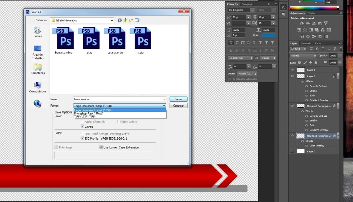

Estou com o seguinte problema:
Estou fazendo um projeto em resolução 1080x720 HD. Quando vou salvar o arquivo só aparecem 3 opções de formatos para salvar o arquivo, são eles: .PSB .TIFF .RAW
Já pesquisei em tudo que é lugar, mas não consigo achar a solução. Estou fazendo uma barra de informações e preciso abrir esses arquivos em PNG sem fundo, para animar no Sony Vegas.
Segue um print para ajudar a entender!
Valeu xD

A função de exportar não está disponível?
Se não me engano no PS ele trabalha com estes formatos porque é lossless, os outros implicam em perda por causa da compactação.
1080x720 não é uma resolução, mas um formato. Depende de DPIs e se os valores são em pixels, cm etc. Provavelmente você colocou uma resolução alta para este formato, o arquivo deve estar imenso e o PS só te dá estas opções. Veja lá na janela Tamanho de imagem se é isso.
