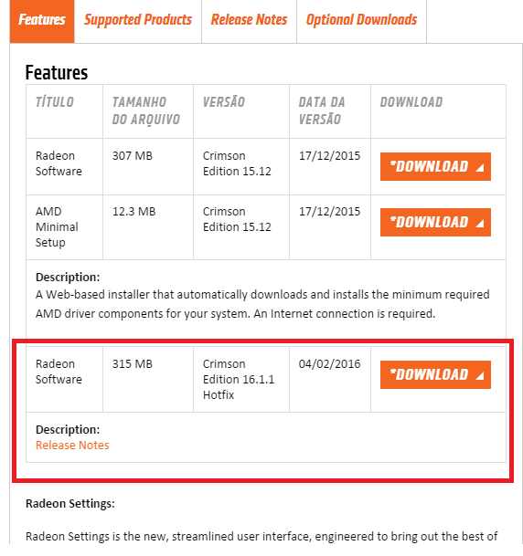

@Gabriel Gaava Driver de vídeo parava de responder em qualquer jogo...no dia que ocorreu esse problema, acabei saindo pra jantar e quando voltei o monitor não dava vídeo. Fiz um monte de teste com a placa e meu pc e no final das contas, a vga tinha queimado com menos de 1 mês de uso. Consegui a troca por um nova e até hoje não deu problema algum...
Outra coisa, teu driver 15.30 ta com o problema ainda, tem o fix 16.1 la no site da amd.
Radeon Software 315 MB Crimson Edition 16.1.1 Hotfix 04/02/2016
Passa o Link para mim por favor.

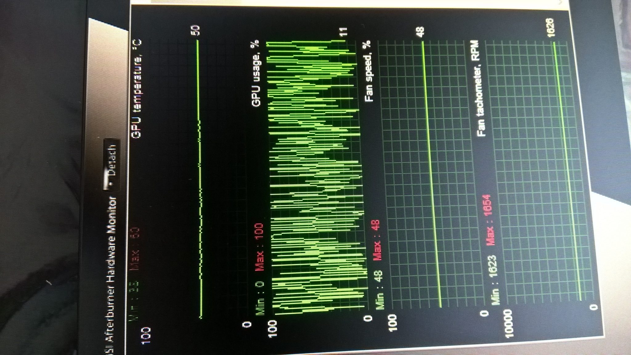

21 minutos atrás, Gabriel Gaava disse:
Galera, tava fazendo uns testes ... e percebi que tem uma coisa errada.
O uso da GPU fica variando muito. Isso é normal ? Alguém que tenha essa placa, poderia mostrar os gráficos do MSI Afterburn durante o jogo ?
@n0ldz @P. Sousa

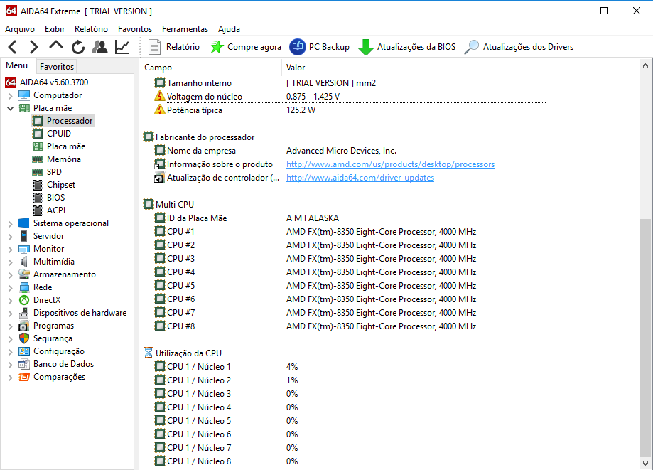

Você monitorou seu processador pra ver como ele está se comportando? Seu problema se parece com o relatado nesse tópico? O modelo da sua placa-mãe seria o 970A-G46?
Poste umas imagens do AIDA64 pra gente dar uma olhada nas voltagens e temperaturas, ok?!
Não a Minha placa-mãe é a MSI 970 Gaming. As temperaturas, e uso do processador parecem estar normal durante o jogo

Me parece tudo OK com sua CPU. Eu tive um problema parecido. Mas no meu caso não havia mensagem de parada de driver.. Já voltou o driver para o 15.15? Se interessar saber resolvi meu problema desativando as funções cool'n'quiet, c1e e c6 na BIOS. Entretanto no seu caso você relatou que com o 15.15 não houve problemas com sua placa, não é isso?! Se for isso mesmo voltando pra o driver citado e desabilitando a atualização automática deve resolver.
