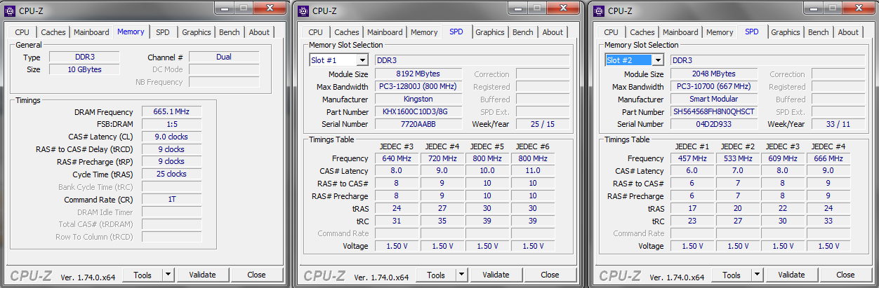

Eu nunca mexi com overclock de memória, justamente porque não faz diferença. Eu usava apenas um pente de 8Gb Kingston Fury 1600Mhz, aí tinha um pente de 2Gb 1333Mhz genérico parado aqui e coloquei pra ativar o dual-channel, o clock da minha Kingston também baixou para 1333Mhz, mas não mudou nada.

Em 05/03/2016 às 10:51, GuilhermeGB disse:
GuilhermeGB, o modo dual-channel só funciona com memórias idênticas, ou seja de mesma capacidade, frequência e temporização. Como você conseguiu ativar o dual-channel com um módulo de 8GB e um de 2GB?
